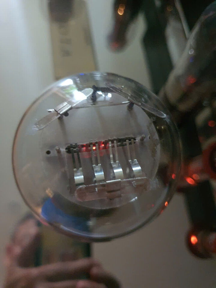

    Em chào các bác! Amply của em có hiện tượng mất tiếng 1 vế em kiểm tra thấy 1 bóng KR 300B có mấy hàng sợi đốt ko sáng, đổi vế vẫn bị lỗi ở bóng này. Vậy các bác cho em hỏi bóng bị hỏng gì ạ, nếu bóng hỏng thì nguyên nhân từ đâu, liệu có phải kiểm tra cả amply ko ạ. Cám ơn các bác.

    Mấy dòng bóng loại này xài phải thật cẩn thận, rất dễ bị rụng tim khi bóng đang nóng tuyệt đối ko đc di chuyển. Bạn cắm bóng qua lại mà tiếng bị mất đi theo bóng là hổng chừng hư rồi!

    Vậy bóng hỏng do cách dùng chưa đúng chứ không phải do amply bác nhỉ. Em cám ơn bác.
