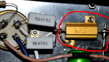

    con điện trở em đánh dấu đỏ

    con điện trở này 25W và hình như là 800 om hay sao đó vì số bị mờ. Xin chỉ giáo của các bác.

    Nếu bóng công suất không đỏ so với kênh kia thì bác dùng đi,nó 20W nên không hỏng đâu mà lo. :D
    800R/20W có thể chịu trường kỳ điện áp ở 2 đầu là 126V (mới 10W thôi=1/2 công suất chịu đựng của nó)
    Bác cẩn thận thì đo điện áp 2 đầu nó xem có phải dưới giá trị này không,nếu dưới là OK.
    Chuyện nóng là hiển nhiên,nếu nó phát 10W nhiệt thì phải nóng ra vỏ chứ nó chạy đi đâu được. :roll:

    Kiếm tấm giải nhiệt lắp điện trở đó lến đi bác. Kiếm tấm to đến mức mà có thể nhét vừa chổ đó. Trở loại này có tấm nhôm giải nhiệt thì 25W, không có thì 12.5W. Còn tấm bự nhiêu cho nó đủ 25W thì bác tra trong datasheet của con trở nhôm vàng vàng đó. Còn tấm inox của ampli chắc dầy khoản 1 li, tuy là bự nhưng có thể chưa đủ mát đâu :D

    Cám ơn các bác đã chỉ giáo, thế là em đỡ lo tưởng là tèo mất đèn rồi. Em sẽ kiếm miếng nhôm làm tản nhiệt cho điện trở như bác Teablu đã hướng dẫn.
