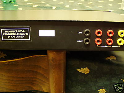

    Chuyện là e có cái LECSON quarttra mua của 1 bác trên diễn đàn chạy 8 sò, tra spec thì ra được 50w/ch với loa 4ohm, loa 8 ohm dĩ nhiên còn một nửa. nhưng e nó hỗ trợ đấu biwire đằng sau có 1 cầu brige nữa. Nên e muốn hỏi:
    1. 25w/ch/8ohm có phải chỉ là một nửa công suất k?
    2. Nếu đấu brigde ở đầu ra có được ko (e đọc đâu đó trên các trang nước ngoài bảo có thể làm thế để tăng công suất)
    3. Amp này của Anh, e thấy có đường ra preamp out, nếu sd như 1 preamp có hại gì đến mạch công suất ko.
    Cảm ơn các thành viên trên diễn đàn có đọc và giải đáp giúp e
    e bổ sung thêm cái ảnh :

    Vâng bác Audio Nam phán hoàn toàn chính xác, em xin bổ sung thêm tí tẹo là đấu Bridge chỉ tăng được công suất lên ( lý thuyết là gấp 4 lần, thực tế em đo thử cục Audioresource Amp-one nhà em cũng tương tự con của bác thấy nó lên gấp 3 lần là kịch kim ), ngược lại không hề tăng được chất lượng âm thanh, có khi còn dở hơn đấy, nên nếu bác không có nhu cầu chơi to như ở vũ trường thì không cần bận tâm tới Bridge đâu, mua thêm cục nữa cho đủ stereo tốn tiền thôi.

    E xin cảm ơn các bác đã tư vấn nhiệt tình. Thực ra e đang swr dụng e này như 1 pre hơn là 1 amp tích hợp tuy nhiên trong quá trình lần mò e đọc được cái này mà e ko hiểu lắm. Trong cái technical spec có ghi:
    - Bi - amp mode :4 x40w into 8ohm RMS
    - Brigde mode 2x55w/ch into 8ohm RMS
    Như vậy theo e hiểu nó cho phép đấu brigde mà vẫn ra 2 kênh như bình thường. Công suất tính ra không tăng mà ngược lại còn giảm (mất béng 50w in total). Amp này hơi lạ là hỗ trợ đánh bi-amp ngay trên 1 amp (lần đầu e gặp). Như vậy e có thể hiểu là mỗi dải cao và dải trầm chiếm 2x40w=80w. Khi e dùng bình thường (không đấu brigde, không bi - amp) chỉ tận dụng được công suất 2x40. Điều này làm e nghĩ máy của em hiện có 8 sò (8 sò chắc công suất không đến 25w/ch đúng không ạ) khi dùng bình thường như hiện tại chỉ dùng có 4 sò thôi đúng không. Thế có lẽ e phải thay đổi cọc loa thường xuyên chứ không 4 sò còn lại không hoạt động.
    Thêm một câu hỏi nữa, nếu e không đấu bi-amp vào 1 loa hỗ trợ bi-wire thì uýnh thử được hai loa được không, 1 tận dụng cho dải trầm, 1 cho dải trung cao
    E tiện hỏi luôn, nếu đấu brigde thì đấu point to point theo chỉ dẫn trên hình như trên ạ.
    Cảm ơn các bác
    E gửi kèm luôn spec cho tiện ạ . File ảnh do fie acrobat hơi lớn e ko up được
