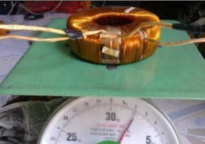

    Em cũng mù tịt mà bác
    May được bác Anhtuan giúp(công thức tính giống bác Khôi đưa ở trên).
    Em tính theo công thức đó và còn dư ít dây nên em thêm 50 vòng nữa cho sơ cấp cho yên tâm
    Cục của em hôm xong em cắm không tải 2 ngày mà sờ chỉ ấm, chưa đổ keo mà ghé sát cũng không nghe tiếng kêu.

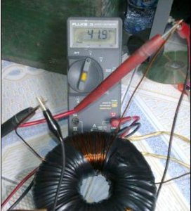

    có em đây. Em làm như cụ anhkhois đã nêu. và gợi ý của cụ Gà ( quấn mỗi nửa 1 cuộn _ cái này hay nha. Nếu không cân thì tháo ra dễ dàng. Nếu muốn quấn thêm cũng rất ok. Hoặc hạ áp xuống cũng rất dễ dàng ạ. :mrgreen:
    em quấn 140 vòng 1 cuộn. Tối qua đo thế nào có 40 volt. Sáng đo lại thấy lên 43 volt :shock:

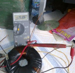

    cái ấy thì cụ anhkhois đã nói khá rõ rồi ạ nên em cũng không múa rìu nữa ạ. Đây là cái biến áp đầu đời của em :mrgreen:
    Hôm nay mượn được cái đồng hồ hịn về đo. Áp ra 1 bên là 41,6 và 1 bên là 41,8 ( theo em là ổn :mrgreen: ) Vưỡn còn cuộn 27 volt cho rơ le và cuộn 12V ? cho pre TDA 1526A nữa :mrgreen:
    Lần nữa cảm ơn các bác ..

    Nói đi nói lại thì cái điện áp đầu vào mình có chuẩn đâu ? lúc lên lúc xuống .. ( đấy là em cắm qua cái lioa rồi đấy nhá :shock: )
    không đến nỗi bánh trưng đâu nhá .. lỗ hơi bị to đấy :lol:

    Em cũng bị thế một lần, tại mình cấp điện lưới, ko qua ổn áp, tối bị sụt áp do nhiều nhà dùng điều hòa, lưới ko đủ 220 v, sáng ra đủ điện nên em nó vọt lên tí mà bác.
