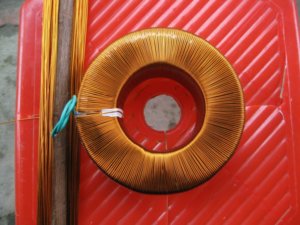

    Khoe các bác em xuyến 1,2Kg ~ 1200 vòng/vol của em :(
    Em sắp quấn đẹp bằng máy rồi :mrgreen:
  25. mattroidem
    mattroidem Advanced Member
    18/1/07
    918
    Đẹp thế.
