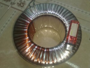

    Em thấy lõi nước ngoài cuốn một lớp rất đẹp từ trong ra ngoài, nhưng lõi lioa thì khác hoàn toàn. Như xuyến của ông Bình cầu Diễn toàn tôn linh tinh cuốn thành hệ số thấp nhưng có rung đâu. K rung là vì khi cuốn ông ấy ngâm sơn cách điện thì kêu kiểu gì, nhưng hiệu suất mới quan trọng!

    Của em cũg thế âm ấm. Dí sát tai mới nghe thấy tiếng rung em dự tính quấn 80v không biết phải chọn dây thứ bao nhjêu để khai thác hết cs em quấn 10vòng được 4,95v tương đươg 2vòng/V ạ
  3. leminhfsc
    leminhfsc Advanced Member
    19/4/06
    508
    vậy là quất được rồi bác ạ. lõi của em thao từ con lioa 2kva ngày sưa.

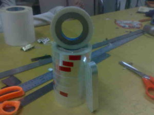

    giấy bóng cách điện chuyên dụng đây các bác.nhiệt độ sấy định hình 110 độ C còn nhiệt độ chiệu đựng của nó thì em không biết.rất trong và rất dai 1 cuộn như thế này quấn xã láng 3 cục ba từ ngoài vào trong ,từng lớp,từng lớp.hàng made in japan các cụ à
    em ở Lái Thiêu bác nào cần ghé em tặng cho ít về quấn tốt lắm ạ!

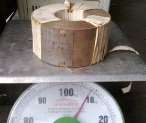

    Các bác cho hỏi. Fe xuyến bao nhjêu 1 cân ạ?
  19. diyampli
    diyampli Advanced Member
    15/6/10
    6.542
    304
    Thưa lão! Giá ở miền bắc ta là 20-25 k/kg.

  24. nongdanfo
    nongdanfo Advanced Member
    10/1/10
    1.682
    Cẩm Phả _ Quảng Ninh
    Đâu có. Máu Diy thì luôn có sẵn trong người roài . Thấy hay hay thì mua thôi .. Nè :mrgreen: 8,5kg
  25. vuduydong1980
    vuduydong1980 Advanced Member
    25/12/11
    579
    Bình Dương
    chào các bác!hôm nay em có món quà nho nhỏ muốn tặng đến toàn thể các bác trên vnav.bác nào có máu DIY Tranformer thì cứ nhận về dùng xem như là món quà giao lưu em gửi đến các bác.Hãy nhanh tay lên kẻo hết,số lượng có hạn các bác ạ!
    20 cuộn băng cách điện tặng mỗi bác 1 cuộn,mời các bác đăng ký ạ!
    1 cuộn này dư dã cho các bác hoàn thành 1 dự án lớn như GMX chẵng hạn :)
