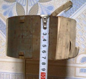

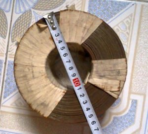

    Em có cục xuyến này. Nếu quấn kịch kim công suất thì con này được bao nhiêu ạ ?
    Cao 7,5 cm ; Đường kính ngoài 15,5 cm ; đường kính trong 6,5 cm . Em cũng ko biết nó trong cái gì bổ ra . Thấy người bán bảo trong cái lioa ..
    Các bác tính hộ em tí. Em làm cái GM xem thế nào :mrgreen:

    Bác cho thêm cái kg nữa thì em mới tính đc

    Bẩm cụ. Trang trước em đã pót hình cân nặng em nó. Dạ 8,3kg

    Hôm trước đi đồng nát có một cục y chang của cụ cân đúng 8kg trên vỏ nó cũng đề 8kg bảo tháo ra nó bán 120k nhưng có mỗi một cục nên không mua nữa cụ tháo hết băng vải ra cân lại xem sao đằng nào cũng có giấy cách điện mới rồi tha hồ xe chỉ luồn kim :D

    cục của bác 8kg x120W được 960w nhưng nhìn cái lõi đó giỏi lắm chắc được 800W
    thiết diện lõi của bác khoãng 30cm vuông lấy hệ số 45 cho an toàn thì bác quấn 1.5 vòng/vol
    mật độ dòng điện lấy 3A/1mm vuông vậy bác chọn dây khoãng 1li2 đến 1li3 cho sơ cấp là vừa và quấn 330 vòng cho 220v quấn xong bác lấy đồng vom có thang đo mA ac mắc nối tiếp với sơ cấp và cắm điện chế độ không tải dòng ac tầm 80mA(miliamper)+ - 40mA là Đạt.
    nếu dòng lớn bác quấn thêm vào ít vòng rồi đo tiếp cho đến khi nào đạt thì thôi.nếu dòng nhỏ quá thì bác lại gỡ bớt ra,em đã đo nhiều tranformer của nhật bổn từ lớn tới bé thấy là như vậy.
    tính toán chỉ là tương đối sai rất nhiều và không chính xác vì lõi của mình chất lượng không đều và mình không có thông số về lõi .
    khi có được số vòng sơ cấp chính xác thì ta có thể suy ra thứ cấp dễ dàng.
    đây là thực nghiệm của riêng em em không biết có chính xác không nếu bác nào thấy sai giúp em chỉnh sửa nhé
