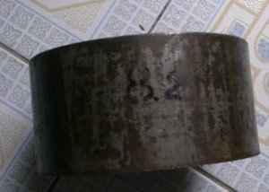

  4. nongdanfo
    nongdanfo Advanced Member
    10/1/10
    1.682
    Cẩm Phả _ Quảng Ninh
    Nay tháo ra thấy 8,2 cân cụ ợ :mrgreen:
