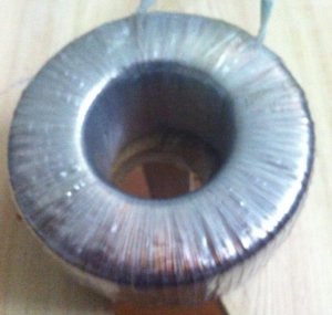

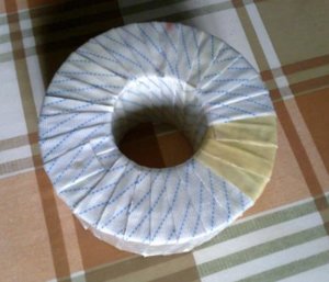

    Hôm qua em đã quấn xong cuộn sơ cấp, mua dây vừa đủ 700 vòng thừa có hơn 10cm (may quá).
    Em show tý hình các bác chém cho em rút kinh nghiệm ah :D

    Khakha có năng khiếu se chỉ luồn kim đó...

    Em có 10 hoa tay luôn mà anh :mrgreen:

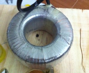

    Bác tũn làm đẹp thế. Em so trong bảng thì của em sơ cấp 1,4 ly :shock: .. Thôi chắc em chơi 1ly 2 thôi :mrgreen: ( chắc cũng tầm 8 lạng cho sơ cấp ( trong bảng của bác tũn thì dây 1ly 4 hơn 8 lạng tí )
    Em mới làm được đến đây .. Học lão DIY amply :lol:

    Học cái kiểu không đúng thì học làm gì :lol: , xem lại mấy topic trước xem em quấn dư lào.

    Trong bảng em tính lõi đẹp, lõi của bác xấu thì chơi 1ly2 thôi :lol: .
    Học bác diyamp thì dán góc vuông thôi, bác dán thế kia tốn cửa sổ quá :lol:
    Cuộn đầu tay còn đỡ đỡ đẹp đấy bác ah, cuộn thứ 2 còn đẹp hơn :lol:

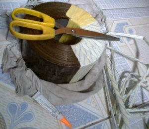

    Dụng cụ hành nghề của em đây, ko được chiên nghiệp cho lắm :lol:

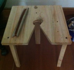

    Đơn giản thôi mà bác! Bác kiếm miếng tôn 1,5 ly, 01 đoạn ống kẽm fi 32 - 48(5cm thôi), dùng 1 đoạn sắt fi 20 đột cho lõm xuống vừa chiều dầy ecu (1-1,5cm) + khoan + cắt + mài thế là có cái gông bắt BA vào chassis rồi! Mặt trên kiếm miếng gỗ dầy 1 cm khoan 1 lỗ vừa bulong càng đỡ phải lo longden cách điện :D

    Cái bàn cuốn sử dụng thế nào?
    Bác up cái ảnh lên cho ae ngắm tí .

    Em để cục lõi lên bán với cửa sổ trùng với cái lỗ ở giữa bàn, dùng thoi xỏ dây từ phía trên xuống vào trong cửa sổ (cái này bác diyampli chỉ cho em), giữ chắc thoi và xiết xuống đều tay với lực vừa phải (do cầm thoi xiết dây dùng đầu thoi làm điểm tỳ nên ko hề đau tay), rồi vòng thoi trở ra phía chữ V 1 tay tì lõi, 1 tay cầm thoi căng dây vòng lên để xỏ thoi vòng tiếp theo, lúc xỏ thoi ngón cái tỳ dây vào lõi ko cho dây lỏng ra! Em làm cái bàn này cao khoảng 40 cm, ngồi trên cái ghế nhựa thấp là vừa tầm, ko phải cúi đỡ đau lưng và cũng ko cao quá! Thoi dài 25 cm phù hợp với chiều cao của bàn, lúc mỏi tay hay dừng quấn để bọc cách điện để luôn thoi xuống đất cũng tiện tầm tay! Từ lúc em làm cái bàn này quấn dễ dàng hơn rất nhiều, tốc độ nhanh hơn, chặt tay hơn và đẹp hơn!

    Em cũng có dụng cụ hành nghề giống của cụ nè.

    Thì em học cụ mà :lol: :lol: nhưng lỗ giữa em khoan to hơn thì mới lọt thoi! Dùng thoi gỗ theo em hay hơn vụ ống nước xẻ đôi uốn tròn đấy cụ ah!
