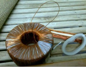

  14. nongdanfo
    nongdanfo Advanced Member
    10/1/10
    1.682
    Cẩm Phả _ Quảng Ninh
    noi gương cụ .. Tối nay ngồi tự kỷ được 280 vòng :shock: .. phồng mịa nóa cả tay lên rồi.. híc..
    Chơi đúng kiểu lão diy : kê vào thành giường :lol:
    hic .. đau hết cả lưng :twisted:

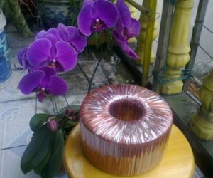

  18. nongdanfo
    10/1/10
    1.682
    Thế này đã đẹp chưa ..?? :mrgreen:
    @ : huyhoang : cái thứ hai rồi. Đây là sơ cấp thôi. Hôm nay cắm thử điện. Nối tiếp 1 bóng sợi đốt ( loại dành cho cầu thang ) bóng sáng trưng :shock:

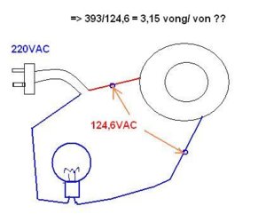

  22. nongdanfo
    10/1/10
    1.682
    em tính thế này có đúng ko ??
    3,15 vòng / volt ?? khiếp quá.. Híc .. Vượt xa định mức của bác tũn ( trong bảng tính của bác có 260,7 vòng _ cỡ dây 1ly 4 ) hay là do em quấn dây nhỏ mới bị thế ??
    Còn bác vuduydong dự tính 330 vòng cho 220 volt ?? híc .. chết em roài ..
    3,15 x 220 = 693 vòng :shock:

  24. nongdanfo
    10/1/10
    1.682
    Hôm nay em liều mạng cắm điện trực tiếp ( ko qua bóng đèn ) . Biến áp im re.. Ko ù ì gì sất.. sướng ..
    Tất nhiên em đã hỏi qua 1 bác thợ điện ở cạnh nhà .. Bác ý phán luôn. Mày quấn thế là ... thừa dây rồi.. :shock:
    Theo em : ( Cái hình vẽ hôm qua ) điện áp 2 đầu cuộn dây là 124,6 volt tương đương với nguồn 110 volt => vậy là thừa 14,6 volt . Nếu là 220 volt thì thừa là 29,2 volt..
    Vì thì rằng là mà : bóng đèn ăn 110 volt + biến áp ( ăn 110 volt ) nên trên biến áp chỉ có áp tầm 110 chứ ko phải áp 220 volt ? phải ko các cụ ??
    Em chém tý.. các cụ cứ vào chém mạnh :lol:
    em đang ngâm điện đây. Ko biết ngâm bao lâu thì được ạ ?
