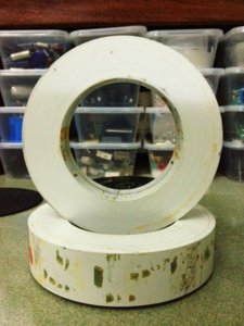

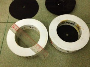

    anh vuduydong xem giúp em lõi này quấn làm nguồn cho Naim dc ko?kích thước dk 13cm - dk trong 7cm - cao 2,5cm - dày 2,5cm- số kg ????cân nặng chưa cân,lõi này tháo trong máy biến dòng của Đức,tháo ra có 2 lõi này bằng nhau,khi tháo ra em gỡ lớp giấy cách ly thì em nó phủ 1 lớp sơn trắng tinh,ko biết quấn làm biến áp dc ko-mỗi cục dùng cho 1 kênh ?mong các anh tư vấn góp ý nhé,thanks all.

    Lõi đâu mà trắng phau đep quá vậy QUÝ?áng chừng 1 kênh 1 cục 0k .cục này cân lên chắc cũng 2kg trở lên à nha.Đẹp quá nhìn thèm ghê.

    để em lên còn sẽ tháo cho anh 1 cặp nhé,thân.
