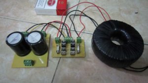

    sản phẩm đầu tay đây
    quấn 4vongf / vôn may mà chỉ phải quấn thứ cấp 15V thôi làm có 120V mà cũng đã thấy oải rồi :(
    lần đầu quấn trông hơi bị oằn tà là vằn chút. nó cứ chéo hết bên này sang bên kia trên dưới không thẳng nhau lắm

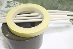

    @vuduydong1980 Đọc lại mấy trang trước thấy mấy cuộn polyester của bác em thèm...Em không có nên chơi băng keo điện màu đen. Nhật Tảo có bán mấy cuộn ru băng cách điện này nhưng đó bằng sợi thủy tinh ngứa thấy mồ. Chỗ bán nói là a mi ăng, nhưng em bị ngứa nên em đoán là sợi thủy tinh.

    Cuộn đó có thể thay thế bằng cuộn băng keo màu vàng bán ở mấy chỗ bán phụ kiện biến áp khu Nhựt Tảo, mỏng và khá tốt, đặc biệt là cũng rất dai, giá em mua khoảng 45k/cuộn, hình như cũng là polyester, chỉ khác là có màu vàng và lớp keo dính. Amiang cách điện, bền cơ học và chịu nhiệt vô đối nhưng không tốt cho sức khoẻ nên hạn chế dùng cho cách điện. Lớp cách điện dày quá dẫn đến thiếu cửa sổ, không tận dụng được hết công suất lõi. Amiang em mua loại ống gen để lót cạnh lõi, nó hoàn toàn nằm bên trong nên yên tâm không sợ độc hại, được cái là siêu bền nên không sợ cấn dây.

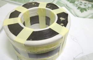

    Quấn cái lõi bằng cái ru băng trắng trắng nè:
    Sau đó quấn băng keo kín đui hổng có ai thấy gì hết.....nên không ai chê xấu :lol:

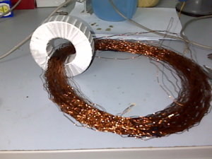

    Sản phẩm bị quấn băng keo điện:
  21. nvkhoahcm
    nvkhoahcm Advanced Member
    3/8/09
    1.409
    86
    Tân Phú - HCM
    :oops: Dây zin của nó em tháo ra rồi quấn lại chơi mà bác bảo là phế liệu. Giận à nhen.
    Để như vậy em cũng có quấn được đâu. Cuối cùng cũng tháo banh ra và chế thoi quấn lại. :lol:
    PS: Em không đếm vòng sơ cấp, nhưng quấn vài vòng ở thứ cấp và đo thì thấy khoảng 3.6 vòng/vol.

    Dây bị nát xách ra Ms.9 bán lại 130k/kg Cu, lấy tiền đó mua đồng mới quấn cho sướng.

    Cho em hỏi lúc tháo bác có đếm vòng zin của người ta không đó, hệ số họ chọn bao nhiêu? Cái trò làm thoi tròn giống máy em cũng thử rồi mà thấy không có tương lai.
