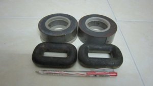

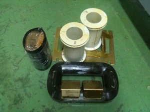

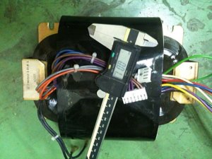

    Hôm nay em sẽ banh xác 1 em biến thế hãng cho các bác xem
    Đo đạc và lấy số liệu phục vu cho công việc DIY sau này.
    Bác nào thích Diy Tranformer thì cứ vào đây chém cho vui nhé.
    Và đây là những hình ảnh ban đầu của em nó trước khi phẩu thuật.

    Tiếp nhé các bác:
    Đây là BA lõi RCOR nhìn chất liệu tôn silic cuộn lõi là biết đỉnh của đỉnh rồi.
    Lõi này cân nặng 5kg được cuộn chặt gần như tuyệt đối và được si mạ rát cẩn thận.
    Thiết diện mặt cắt hình tròn và đường kính đo được tại điểm nhỏ nhất là 4.2 cm.

    Sau khi đo đạc và tính toán các bác sẽ thấy được công suất của em nó khủng như thế nào.

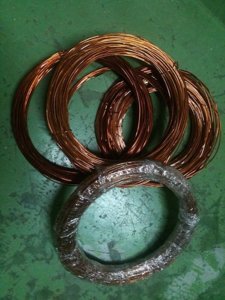

    Bình Dương

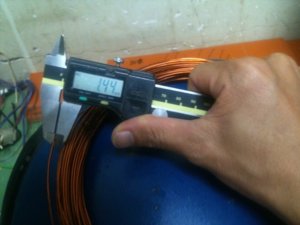

    3kg cu , dây sơ cấp hết 1.1kg đường kính dây 1.4mm đã trừ sơn cách điện.

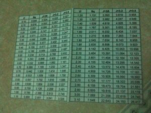

    Đây là bảng tra đường kính dây và mật độ dòng điện

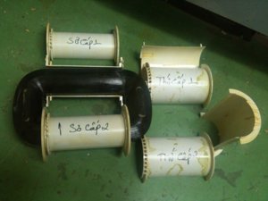

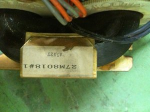

    Cộn sơ cấp có các áp như sau: 0-100-110-120 và 0-100-110-120
    Tổng cộng số vòng dây thứ là 0-190-210-230 và 0-190-210-230

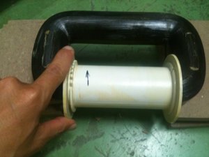

    Tưởng gì chứ quấn em này cực dễ
    Bác gài dây vào rồi dùng tay lăn cái ống màu trắng nhé.
