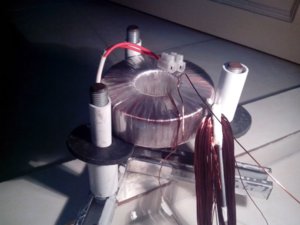

    Em đi lượm đồng nát được cái này, các thông số em nó như sau:
    Phần lõi xuyến (Không có dây đồng):
    Đường kính ngoài: 120 mm
    Đường kính trong: 55 mm
    Chiều cao: 35 mm
    Trọng lượng xấp xỉ: 2.45 kg.
    Dây sơ cấp d=0.6 mm, Số vòng: 680 vòng. Khoảng 3.1 vòng/vôn
    Tính sơ bộ:
    S = 11.38 cm2.
    n=45/(S*B), Với n=3.1 , S=11.38 suy ra B= 1.28 T.
    Công suất lõi: P=120*2.45=294 VA.
    Với d=6 mm, để đạt công suất 294 VA mật độ dòng của dây sơ cấp lên đến 4.8 A/mm2.
    Nếu em thiết kế chọn mật độ dòng 3.5 A/mm2, như vậy công suất của cục này khoảng 215 VA.
    Một vài thông số chia sẻ cùng các bác.
    Kính.
