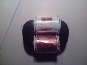

    Phá cái R Core bé tí ra xem chơi.
    Dây sơ cấp 0.18 mm. 14 vòng / vôn.
    Thứ cấp 0.58 mm. Công suất danh định thứ cấp 0.8A.
    Tháo xong đi luôn cái R Core, không đủ bản lĩnh quấn lại 3080 vòng sơ cấp :lol: . Nhưng không sao, em còn nhiều...

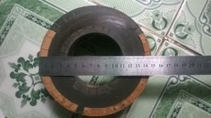

    Em ve chai được cái lõi này không biết chất lượng ra sao nữa.
  8. Tun_audio
    Tun_audio Advanced Member
    14/11/12
    1.315
    86
    Lõi này lởm lắm! Kiếm cục nữa giống như thế quẳng luôn cho em thôi!
  9. diyampli
    diyampli Advanced Member
    15/6/10
    6.542
    304
    Lõi nội rồi cụ ơi, khéo là lioa đấy, nhìn trông đểu quá, chích ra coi xem có mấy đoạn cuốn vào nhau k.
  10. mattroidem
    mattroidem Advanced Member
    18/1/07
    918
    Lõi đẹp tuyệt vời các cụ ơi. Mới lột ra nhìn mà mừng quá, món này hời quá rồi :mrgreen:
  11. mattroidem
    18/1/07
    918
    Cái tội ham to, mấy thằng nhỏ đỡ hơn.

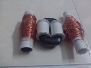

  23. seothanh
    seothanh Approved Member
    29/1/13
    14
    cái của bác xấu thế. của em nè.
