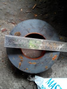

    Cuộn này cuốn phải hơn 1kva nè, hơn 10kg 200/100*60, mặt mịn láng
  2. TOANHP
    TOANHP Advanced Member
    1/12/12
    370
    Lõi đểu rồi bác à,em trc cũng có lõi này sau đó chán bán sắt vụn rồi. Quan xuyên nên tìm lõi tốt vừa đỡ tốn dây lại đỡ khổ công xe chỉ luồn kim.

    lõi đẹp ! cái này cuốn amp sân khấu thì ngon ! mua đâu thế bác !!

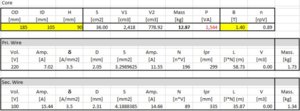

    Các bác cho em hỏi vấn đề này với ạ:
    Em quấn cục biến áp cách ly: vào 220V, ra 110V. Lõi tầm 12kg, em quấn dây 2mm 196 vòng sơ cấp, 98 vòng thứ cấp
    Tuy nhiên quấn xong em cắm điện thì sụp CB ... như thế là sao ạ?

    Cụ cho kích thước của lõi, có hình ảnh càng tốt. :D

    kích thước là:
    12kg
    đường kính trong: 105mm
    đường kính ngoài: 185mm
    chiều cao: 95mm
    Em quấn 0.9 vòng /vol
  22. nvkhoahcm
    nvkhoahcm Advanced Member
    3/8/09
    1.409
    86
    Tân Phú - HCM
    Nhập thử vào bảng tính của em thấy OK mà ta :roll:
    Cụ đo ôm cuộn sơ cấp thử sao, nếu nhỏ hơn 3ôm là có vấn đề. Có khi nào CB của cụ nhỏ quá không

    86
    Lõi của bác có tốt không mà lấy hệ số B thấp thế!

    Em làm theo bác MinhTriet thôi ạ:
    - Với lõi xuyến công suât=50-100w thì N=(35-38)/S
    - Với lõi xuyến công suât=100-150w thì N=32-35/S
    - Với lõi xuyến công suât=150-200w thì N=(30-35)/S
    - Với lõi xuyến công suât=200 -300w thì N=28-30/S
    ===> Cục của em 12kg, S = 38 => 30/38 ~ 0.8, em lấy dư một chút là 0.9 ...

    Lõi 200-600W em thường quấn tốt mà chỉ dám lấy hệ số có 35 thôi, bác liều quá!
    Nhật tiết kiệm mới xuống đến 31 là ghê răng rồi, trong lõi còn có trở nhiệt thì bác hiểu nó quấn sát như nào.
