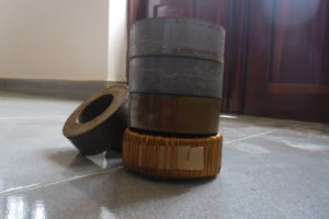

    Đú cái lõi hay đú cái biến áp :D
    Cái lõi thì OK, hàng đẹp đó. Em có 1 cặp cũng tầm tầm vậy. Còn biến áp thì không có cửa đâu nhé.
    Vì công suất cục xuyến của em là hàng khủng :lol: 40VA.
    Lâu lắm mới lượm được 1 thằng mà có static shield. Em mở ra xem thử nó làm như thế nào :D

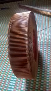

  6. Muihex
    Muihex Advanced Member
    8/7/12
    2.403
    14
    36 phố phường

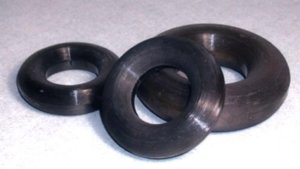

    Quả O-Core này quấn thế nào cụ Diyamlpi nhể

    Lõi tốt, lõi tốt...
    Cho kích thước đi cụ, em phán cho cụ 1 quẻ :lol:

    Quá ngon, nhưng cú này khó quấn tay đẹp lắm vì xuyến còn có cạnh vuông mà chia bước.
    Lắm lõi quá, nhòm thấy lõi xám tầm 1,5-2kg xách cho em chục cái, em về xe dần với :mrgreen:

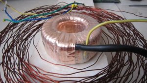

  9. nvkhoahcm
    nvkhoahcm Advanced Member
    3/8/09
    1.409
    86
    Tân Phú - HCM
    Tháo ra xem... :D
    Sau 7 nốt nhạc... Static shield là đây:

    Thực ra mọi người cứ thích cái áo đồng này chứ em thì không ham, vì xưa làm GM2 có cái lõi dạng như này dí cái dây kia xuống đất cũng không tránh được là bao nhiễu đâu, chụp nguồn mới là cách tốt nhất. Vì quận thứ cấp. AC kia nó vẫn gây nhiễu phần nào nữa.

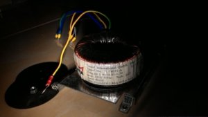

    Hôm nay máy quấn xuyến chạy bằng "cơm" có hiện tượng quá tải :lol:
    Quá phê với em cách ly 1,5KW này :(
    Chạy thế thôi, giờ em đi layout đây :arrow:

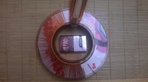

  14. nvkhoahcm
    3/8/09
    1.409
    86
    Tân Phú - HCM
    Lộ hàng kìa......... :lol:

  15. diyampli
    diyampli Advanced Member
    15/6/10
    6.542
    304
    Đố cụ biết cái đấy là cái giề :lol:

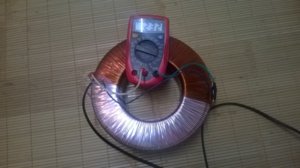

  18. diyampli
    15/6/10
    6.542
    304
    Một ngày em đã quất xong sơ cấp em cách ly này, hệ số 35 coá vẻ dư cho em nó quá, đo dòng không tải có 42mA :wink:
    Có 1 điều là em dùng cầu chì 5A đóng nó ứ cháy :roll: hay cầu chì tháo máy photocopy Nởm :lol:
  19. nvkhoahcm
    3/8/09
    1.409
    86
    Tân Phú - HCM
    Em đã thấy lộ hàng mà cần phải đoán nữa sao. :lol:
    15/6/10
    6.542
    304
    Cụ khangdep nhờ quấn cho bạn và yêu cầu có cái dây nối vào lõi để tiếp địa :lol:
    Cụ nhòm ác quá :)

    Mấy cục O-Core này nhìn yêu thật đấy, có cục nào khoảng 2kg không cụ :)
  25. diyampli
    15/6/10
    6.542
    304
    Tầm 15-20kg :mrgreen:
