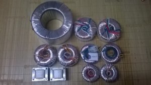

    Băng cách đó khá xa xỉ nên em mỗi lần oder chỉ được chục quận 200m thôi, quận zin nó 2000m nhà máy nó quấn nếu gặp đợt nào nó dư mới có chút thừa mà dùng.
    Dây đồng Korea và sơn cách cũng như phụ kiện biến áp em mua ở Sơn Tây ạ. Em mua dây Korea tầm 195K/1Kg vì em đăng kí với tiệm đó nên giá mềm hơn các bác mua lẻ ạ.

    Coi lại đê ............ còn thiếu mỗi BA mỗi cục 01 cuộn 0/27VAC nữa kia kìa, để đó mà khoe :mrgreen:
    Mà 2 cuộn 27VAC nối ra bằng dây lớn tí, nhìn cọng dây bé tí ớn quá cụ ơi ....

    Loanh quanh cả tháng với đống nhẫn từ toa đến nhỏa :( giờ thì đã xong.
    Trả hàng cho các bác: Khanhvne, Tngoctu, Haisophan, Espadol..... :p
    Thứ 3 các em có mặt tại thủ đô để đi các ngả :p

    Thiếu 2 cục EI VAS rùi cụ ới ......................... :D

    Có 2 cục bò lạc cụ không thấy ah, em nó bé nhưng mà cấp cho đủ bộ bi wire của cụ đới.

    Sao 2 cục to thành 2 cục bé tẹo thế cụ, quấn thêm nó ko mập ra mà còn giảm cân là seo đới :mrgreen:

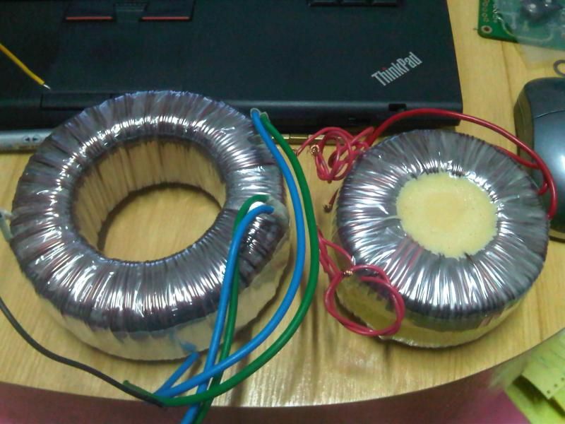

    Quấn xấu vãi! Thứ 3 qua chỗ bác ngồi đọc sách để anh xem Bác đọc đến trang nào cho mà úp con lô!

    Nhìn cặp chú quấn cho anh có vẻ hơi bé thì phải. Chú cố gắng quấn cùng cỡ cái cục lẻ kia đi cho yên tâm :lol:

    Nhìn 2 cục này, có ai nghĩ chúng lại do 2 người quấn !? :)
    @ nvkhoa: Em cứ tư vấn thế, nhỡ đâu cụ ấy đổi ý quấn tự ngẫu để lợi công suất thì sao :lol:

    Cái ông này lại chơi kỳ nữa rồi :lol: Thả cái lõi gì đó có cái lỗ rồi mới đổ keo vô để có lỗ thọc bulong chứ. Ai đời đổ keo cho đã rồi lại phải đi khoan cái lỗ.

    đồ hãng người ta vẫn chôn cái ecu bên trong mớ epoxy đó mà bác, có sao đâu :D

    Vô tư đi ạ, khoan có sẵn, thi công còn dễ hơn là đi kiếm cái gì gì đó có sẵn lỗ để vào trong he he. Cứ thấy làm sao tiện thì làm thôi, DIY phải thế chứ ạ :D
