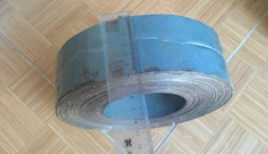

    Em gửi các bác hình của e nó.
    Các bác chẩn giúp e với ạ! :D

    Hệ số ( 30 đến 40 ) / chiều cao x độ dầy của lõi . em nhìn mờ mờ hình như 5,5cm gì đó :mrgreen:

    Cục xuyến này có vẻ ko đc đẹp lắm với lại có đoạn nối thì phải

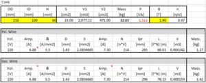

    Thực sự thì cái lõi chất lượng tạm được thôi chứ chưa tốt lắm (em chấm 5.5 điểm thôi). Quấn thì vẫn được, tuy nhiên làm biến thế cách ly thì nên đầu tư tốt một chút.
    Các thông số cụ xem hình nha. Em tóm tắc lại các thông số chính sau đây:
    Công suất tối đa của lõi 1.5kVA.
    Sơ cấp 220V quấn 214 vòng (an toàn thì cộng thêm 10%) đường kính dây 1.63mm (14AWG).
    Thứ cấp 220V quấn 214 vòng (an toàn thì cộng thêm 10%) đường kính dây 1.63mm (14AWG).
    Khối lượng dây đồng tổng cộng tầm 2.8 kg. (Nếu quấn thêm 10% thì cộng thêm 10% nữa)

    Lõi Lioa rồi bác ơi, Quấn lên nó è è :(

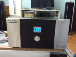

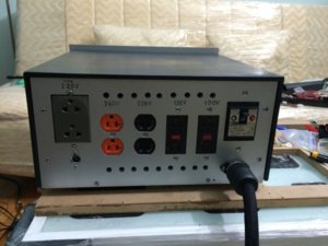

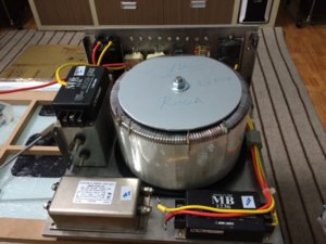

    Cục xuyến khủng nhất mà em quấn nay đã vô vỏ, thấy bác chủ nói rất ưng còn cái LCD báo Voltage nữa là xong. Phiên bản Limited .... nha :lol:
    Xin phép bác chủ post vài hình pro về em nó. Giờ có 2 bác đặt mà em vẫn chưa kiếm lõi được :(
    Có chữ ký của giám đốc :mrgreen: Công suất và loại lõi cũng được ghi trên lõi.
    Quá đẹp :p
    Bố chí rất khoa học và chuyên nghiệp.

    Hiệu suất cao thiệt.
    Vào 220v hử.

    Bác đã chém roài, vào 220 - 230V ra 100-120-220V là 1:1 còn riêng đường 240V có 8A thôi vì nó xài cho CD của England :mrgreen:

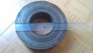

    Các bác tính giúp e cục xuyến này cuộn sơ bao nhieu vòng? Nặng 1,15kg kích thước dk ngoài 10cm dk trong 6cm cao 3cm. Lõi rất đẹp fe mỏng khít.

    CS được tầm 140W
    Hệ số vòng/vol n = 5,666666666666667
    Sơ cấp 230V= 1303 vòng.
    Thứ cấp lấy n x Vout là ra.
    Lõi đẹp quá, kiếm giúp em mấy cục cỡ 2kg được không bác.

    DIY xong máu quá khiêng luôn vào bộ giàn giờ lưng vẫn còn ghim ghim bác ạ , thanks Bác Diyamply nhiều , vì chắc mình muốn post cũng không đc cì không đủ bài kaka, phần Live 220 là không BACL chỉ qua mỗi Lọc vì mình dùng cho TIVI và modem Wifi nên phải để 24/24 có cầu giao riêng biệt nhỏ phía dưới :)

    Mình ước lượng cục đó công suất gần gấp đôi số đó.
    Ve chai NT vô tình gặp chứ e không có nguồn cung cấp nên không mua dùm bác được.
    Theo như bác đưa ra như vậy thì hệ số B là bao nhiêu vậy bác? E ko biết hệ số B nên lấy bao nhiêu?
    Lạ là cái fe này hãng nó mài bo tròn cạnh chứ nó không để vuông góc như những fe khác.

    Em không lấy theo B gì đâu, lõi đó em được quấn rồi nó lấy hệ số là 34/S sẽ ra n. Lõi này là hãng con nhím xù lông của USA phe rất mỏng và mịn. Hồi Văn Môn có về một đợt nguyên cục có bác tháo hết ra vì không biết nó quấn tự ngẫu đã được 200V rồi chỉ cần quấn thêm 30V nữa thôi là có sơ cấp. Khi tháo có đếm vòng và chia ra hệ số thì nó dùng hệ số 34 ạ.
    Khi đo dây nó quấn tính ra cs thì nó cũng bằng con số trên thôi.

    Công suất thì lấy 1kg ~ 120VA, tuy nhiên lõi tốt thì có thể lấy lớn hơn. Cụ thể như cái này thì cũng tầm 150VA/kg thôi không tới gấp đôi đâu.
    Hệ số B tốt nhất có thể đạt được là 1.7, với cái lõi của cụ có thể lấy đến B=1.6
