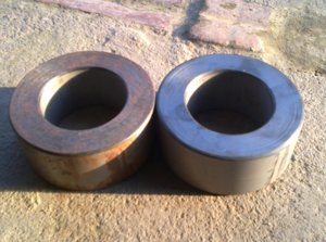

    lớp đầu xong. còn nhiều lớp nữa......

    Đẹp ! Công đoạn cuối là chờ gạch đá nữa là ok rồi :D

    Đẹp đó bác, chưa gì đã lo nó thành trái bí :lol:
    Dây vào to quá dễ chèn bước dây đồng, nếu quấn khéo thì thò dây đồng ra khi quấn hết hẵng nối dây nguồn sẽ đẹp hơn nữa.

    Cái trươc to hơn em quấn thò đầu dâyy cả sơ lẫn thứ. Cái này em hàn vô luôn
