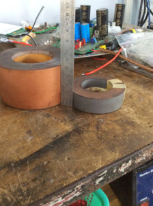

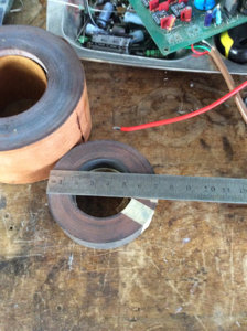

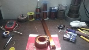

    Cái bàn chuyên " Xe chỉ luồn kim của em đây" còn đống lõi đang chờ quấn :(
    Quả bí xa xa áp ra 230-0-230V phê vãi, em nó múp béo xinh luôn.
    Cục này đang lên thứ cấp cho Hybrid của bác Tvct246 :mrgreen:

    Đẹp và như phân xưởng. Bao nhiêu lõi ngon thế mà bảo hết nhẵn rồi. :D

    các bác quấn đẹp quá, hôm trước em quấn thử nhìn thấy gớm nên tiễn luôn cục fe về lại đồng nát :(

    Thì lõi trên bàn đều ghi tên nick và thông số rồi mà bác. Đợt mới đang trên đường về ......
    Tuyển chọn rất ngặt nghèo :lol:
    Cách ly 2,5KW là em :wink:
    Các em bị áp giải lên tàu hỏa đi lên nuí rồi phục hồi nhân phẩm xong về nhà mới, và có khi lại quay về nơi em đã bị lột trần :lol:

    Cái cục nhỏ xíu đó quấn chắc phê lắm à.
    Bác diyampli ơi thứ cấp các lớp có cần cách điên không? Con trước e có cách từng lớp. Con này sợ sẽ như trái bí nên tính khỏi cách lớp

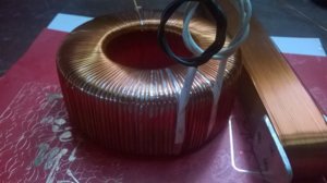

    Em đã từng hun khói 4 cái BA vì chập sơ, nếu quấn đến 1186 vòng mà nó chập sơ thì múp cháo đê :mrgreen:
    Từng lớp đều được lót nilon made in Japan chịu danh định 110 độ C, biến áp của em 2kg đổ lại cho phép dơi 2m không chạm chập :lol: Băng cách quá tốt luôn.

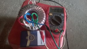

    Biến áp cho Hybrid của các bác đặt em sẽ như thế này ạ, thứ cấp 0-250V-300mA, 0-6,3V-3A quá thừa thãi cho 4 chú tube. :)

    230V input, output 6,4VAC cụ nhé, đèn chỉ đốt cho phép sai số+/-5%

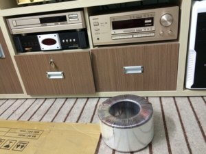

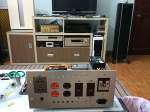

    E xin trả lễ cho bác Diyamply đây ạ , sau khi nhận được con Xuyến khủng của bác , e mày mò và cuối cùng nó ra thế này đây các bác ạ mấy bác ghé nhà chơi cứ hỏi e mua ở đâu của hãng nào làm ngại ghê kaka
    Công việc như sau các bác ạ
  22. Khanhvne

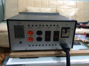

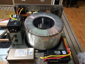

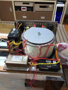

    E tiếp theo các bác ạ do hạn chế post hình
  23. Khanhvne
    Khanhvne Approved Member
    2/12/13
    37
    TP HCM
    Và cuối cung là tổng thiệt hại em mua nhôm tấm đáy , mặt tiền dày 10 ly xung quanh 6 ly hết 1100k , phay mặt đít mặt trước khắc lazer hết 300k , 1 cục Emi đầu vào và Noise 4 cục ra hết 2400k ổ cắm sưu tầm Và các thứ Linh tinh hết 1000k , cho cụ xuyến vân vân và vân vân nữa xong quả này hết gần 10.000k quá ngon bổ rẻ các bác ạ , từ nay không lo về điện đóm nữa, e mở hết công suất bộ dàn e mà nó chỉ lên tới 1,4A

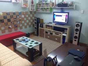

    Tiện e show cho các bác xem bộ dàn phòng làm việc và giải trí của e luôn mong các bác nhé tay lời cuối xin cảm ơn bác DiyAmpli

    Vâng! Rất cảm ơn bác, bác thoải mái và vui tính thiệt. :D
    Sao cái góc bàn lại vừa cho em nó thế cơ chứ, như cậu với mợ ấy :p . Công suất tính toán cũng vừa đẹp bác nhỉ, cái đầu tay cs lớn nhưng không ngờ nó đẹp thật, dây đồng trên 2mm mà vẫn làm chủ được góc dây gọn đẹp. :mrgreen:

    hi hi cái góc bàn đó là vừa khít lo do Diy theo cái góc ấy đấy bác à , nhém chút là không có chỗ cho mấy cục lọc :) cũng may vừa khít
