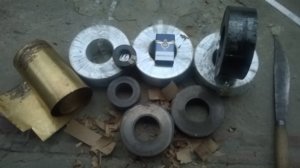

    Đám phe đến hơn nửa tạ đi lên lúi phục hồi nhân phẩm đã cập bến chiều nay phê quá :mrgreen: Cảm ơn bác cộng tác viên đã giúp em nhiệt tình nhé. :D

    Còn 1 bao tải nữa vứt đâu rồi

    Ấy thế mà cung không đủ cho cầu :(

    Gớm bao tải đó toàn loại hàng khủng hà, hôm nay em còn nhập về cái lõi nhỏ hơn cái của bác cơ :mrgreen:

    cục nào của em cụ Diy đánh dấu vào nha. :)

    Các em nó được tuyển cùng 1 mẹ thôi, em bị lột đồ là do em thẩm tí ấy mà xem hàng họ dư lào :lol:
