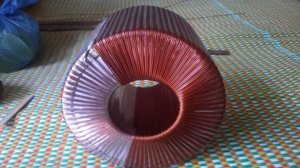

    Em đầu đàn trong chuyến tầu lên núi phục hồi nhân phẩm cũng đã đẹp hơn rất nhiều rồi :mrgreen:
    Mặc áo lót xong em cũng đẹp như ai ơi :mrgreen:
    Loạt nữa dắt nhau đi phục hồi nhân phẩm tiếp vào chuyến tàu ngày mai :p
  4. chimchich
    chimchich Advanced Member
    5/9/12
    304
    nhìn hết cả hồn.cục này hoàng thành cở bao nhiêu cân vậy bác
  5. diyampli
    diyampli Advanced Member
    15/6/10
    6.542
    304
    Cỡ 25-26Kg bác ah :mrgreen:

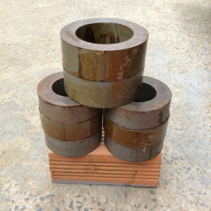

    3cục lõi là 4.2KW thôi thì em thầu được chứ lên 5KW em không kéo nổi hai dây 2,2mm đâu, không con có 3,5Kg cũng không bế nổi thì toi. Nếu cụ đặt thì chốt ngay để bác cộng tác viên lấy thêm 1lõi nữa mai chuyển cả thể :mrgreen:
    Cục mới quấn kia em phải áp tai vào mới nghe thấy tiếng ò ò rất nhỏ nha cụ. Em nắm vững kinh nghiệm lõi to rồi vì đây là con thứ ba rồi mà :mrgreen:

    Ai mua lõi không em đang dư 2 quả 11kg :lol:
    Mới có tin cấp báo có dàn lõi đường kính 29cm cao 10cm phe đẹp mê luôn. :p

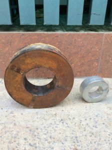

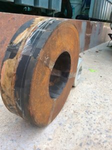

    Chơi hản cục 35Kg này đê kê cho đẹp :lol:
  17. jet
    jet Advanced Member
    21/10/12
    413
    Tp.HCM
    Cha mẹ ơi cục này mạ cho em là em bán ve chai liền. Chứ e không đủ sức uốn cọng dây để cuốn nó

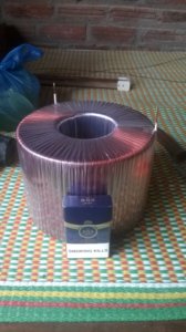

    Mềm nắn, rắn buông. Cú này em tay không quấn 5KW cho các bác coi......... Hàng đang đi tàu :mrgreen:

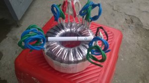

    Cục này nhiều dây đốt chim quá :lol:
