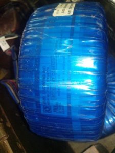

    Ve chai vấp phải mấy cục này phê quá :mrgreen:
  10. nvkhoahcm
    nvkhoahcm Advanced Member
    3/8/09
    1.409
    86
    Tân Phú - HCM
    Em nhìn thấy MADE IN UK
    ....chẹp....chẹp....
  11. jet
    jet Advanced Member
    21/10/12
    413
    Tp.HCM
    Ặc. 2 cục luôn
  12. diyampli
    diyampli Advanced Member
    15/6/10
    6.542
    304
    UK made nhưng cụ ấy không chụp cho cụ chỗ output, chỗ output mà ra áp không dùng được thì cụ ấy chẳng cười xanh mẹt :lol:
  13. kidrockx
    kidrockx Advanced Member
    3/7/12
    793
    Bảo Lộc - Lâm Đồng
    em vấp phải thôi chứ ko có lụm về, nhưng dự là phải lụm cả 2 cục may ra mới ngon, giá 1 chai cho 2 cục lụm được ko các cụ , mỗi cục 5-6kg :mrgreen: (cười xanh mặt)

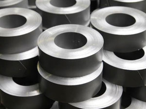

    Hàng ngon đấy an ah, nhưng lõi mà em quấn cũng loanh quanh toàn khoảng thời gian này thôi.
    Mưa suốt không ra ngoài kéo dây đồng để quấn nốt con 2,5KW nữa.
    Em đang oder ít lõi này các bác thấy dư lào. :mrgreen:

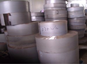

    có bác nào dư lõi xuyến >2kg đẹp nhượng lại cho cháu với. cháu ở hà nội ạ. :(

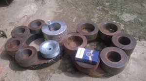

    Chuyến tàu phục hồi nhân phẩm đã lên đến núi, lõi rất đẹp và khủng, có cặp với nhau nhé các bác :)
  22. Nguyễn Hải Nam
    Nguyễn Hải Nam Advanced Member
    12/12/11
    983
    85
    Quảng Ninh
    có 2 cái thớt nghiến ai lại khoan thủng thế kia.... :lol:
  23. diyampli
    15/6/10
    6.542
    304
    Hai cái thớt đó còn hơn cả thớt nghiến ấy, 35kg hai bánh đó của cụ Tngoctu đấy cụ ah. :mrgreen:
    @ Hàng của cụ còn 1 cục đốt tim và cao áp cho đèn với cục cách ly còn thứ cấp nữa thôi, áo giáp đồng đã mặc rồi. Đang cố gắng trong tuần cho lăn hết về nhà cụ đây. :(
