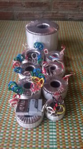

  7. diyampli
    diyampli Advanced Member
    15/6/10
    6.542
    304
    Không được đâu anh ơi, loại thép để quấn biến áp thường là tôn silic và tôn niken. Tôn silic có độ từ thẩm khá ổn và độ dẫn điện hơi kém tôn thường, với công nghệ luyện kim thì cái này rẻ mà ổn này. Tôn niken ngon đấy vì có độ từ thẩm cao nhưng ngược lại giá thành đắt vãi :(

  8. duongnv
    duongnv Advanced Member
    15/9/09
    1.835
    305
    Hưng Yên
    2 tiếng xong 1 cục. Muỗi:D
  9. diyampli
    15/6/10
    6.542
    304
    Vâng nhanh như máy :( :lol:
  10. diyampli
    15/6/10
    6.542
    304
    Cái này đúng từ lúc post xong đến giờ trong hai tiếng, mà chỉ có ghi tem mác và quấn băng cách thôi đấy bác ah :(
    @Bác Nguyễn Hải Nam vào nhận hàng :mrgreen:

    Đẹp, ngon, rẻ

    @diyampli: Kiếm cái máy in cho nó hoành, viết tay thì ký phát cho máu, lười cầm bút thì điểm chỉ vào :D
  13. hien040180
    hien040180 Advanced Member
    25/1/14
    557
    úi trời! chú diy ơi người ta xếp các lá tôn silic để làm lõi biến áp và dùng tôn silic để làm gì chú có biết không. Inox hay thép không gỉ làm lõi sao được :lol:
    Quả 2500w kia ngon thật đấy.

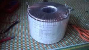

  14. dothanhsonxd
    dothanhsonxd Advanced Member
    6/5/08
    1.007
    Ha Noi
    Sợ thật, 2500w với hiệu suất 80% thì dòng là dòng sơ gần 15A, bèo bèo dây sơ cấp cũng phải 2.5mm. Choáng qá :shock:
  15. diyampli
    15/6/10
    6.542
    304
    Mỗi loại một kiểu, cái thì ra 2 quận cái thì ra đến 8 quận lận :(
    Ký cũng nản lắm vì cái này vừa tròn lại gồ gề :(
    Điểm chỉ thì tay bị dính 502 hoài :cry:
    Thuê một em chuyên tem mác................. :p

    Các mạch từ chứ gì nữa em lạ gì. :lol:
    Cảm ơn anh nhé.
  17. diyampli
    15/6/10
    6.542
    304
    Ai dại gì mà quấn hẳn dây 2,5 chứ bác, lỗ nhỏ nên em quấn 2 dây // bác không nhìn rõ thôi :lol: Mà cũng choáng thật vì có lần quấn 2,4mm rồi :mrgreen:
    Thôi giờ em đi nạp dây quấn tiếp con hạ áp 0,05KVA đây :lol:

    Nhìn đám này em chợt suy ngẫm: nhiều khi cứ chơi dây nguồn khủng, qua mỗi cái jac đực/cái, qua đoạn dây be bé mới vào tới cục biến áp, không biết nó có bị nghẽn ở đoạn này không? :D

  21. tuninh
    tuninh Advanced Member
    8/11/08
    2.032
    mấy đầu dây thò ra nhìn như dây trần phú ây nhỉ :lol:
  22. ntd1081
    ntd1081 Advanced Member
    1/4/11
    612
    278
    Dây cadisun thì phải :)
  23. diyampli
    15/6/10
    6.542
    304
    Cáp bọc Trần Phú đó anh, độc phải mua chục mét về rạch vỏ lấy 2 sợi làm, đồng và nhựa nó đẹp ngon đấy chứ :mrgreen:
