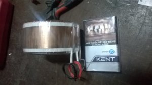

    cục này lấy hệ số bao nhiêu thì ổn cụ diyampli
  2. diyampli
    diyampli Advanced Member
    15/6/10
    6.542
    304
    Tầm 40 cụ nhé.
  3. conrongco
    conrongco Advanced Member
    11/8/11
    1.244
    lấy 38 hay thấp hơn được ko ? lõi đẹp quá
  4. diyampli
    15/6/10
    6.542
    304
    Tùy gia chủ. :wink:

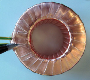

  5. conrongco
    11/8/11
    1.244
    cái sợi tiếp đất cuốn thế nào cho phải đạo thế nhỉ ! :wink:
  6. Nguyễn Hải Nam
    Nguyễn Hải Nam Advanced Member
    12/12/11
    983
    85
    Quảng Ninh
    Muốn quấn tiếp đất cho phải đạo, cụ rồng cứ quấn xong cuộn sơ rồi đem sao vàng hạ thổ bảy bảy 49 ngày, rồi móc lên quấn tiếp cuộn thứ là ok. :lol:
  7. conrongco
    11/8/11
    1.244
    bác lại đùa e rồi ! hay đem phơi sương 7X7 49 ngày nữa nhỉ ! lấy lá thép hay đồng gì đó cuốn quanh cái lõi nối qua con tụ hay diod gì đó phải ko các cụ ! :(

  10. conrongco
    11/8/11
    1.244
    ơ nghe đồn cái tiếp địa phải cuốn quanh lõi BA như dây cuốn mà ta ! sao lại cuốn vòng tròn thế ! :wink:

  13. conrongco
    11/8/11
    1.244
    e xem từ đầu đến cuối chỉ thấy được 1 cái duy nhất là "cái ẩu" ! còn lớp tiếp địa e thấy cuốn tròn vậy chỉ hợp với EI còn xuyến 3 mặt còn lại thì sao ! :(
  14. diyampli
    15/6/10
    6.542
    304
    Có những cách quấn mà tự triệt tiêu được nhiễu sơ cấp. Cái này chỉ là thêm vào chút vì nó là biến áp cho DAC thôi.
    Khi quấn cách ly em không cần quấn tiếp địa nhưng cho các bác tha hồ đảo chiều phích cắm mà bút rhử điện không hề đỏ nha. Không hề bị hiện tượng nhiễm điện khi sờ bên thứ cấp.
    Còn làm như thế nào thì với những người như bác em không bao giờ nói, em cứ tưởng rằng bác bỏ cái kiểu khinh khỉnh đi rồi. Nhưng không hề.

  16. espadon_vn
    espadon_vn Advanced Member
    26/3/08
    8.580
    182
    Uh thì xuyến nó còn có 3 mặt nữa, nhưng nếu bác nghĩ là phải bọc cả 3 mặt thì nó mới hết nhiễu, vậy chắc phải bọc thật kỹ cho sơ cấp cắm điện mà thứ cấp không ra đuợc volt nào mới là chuẩn hềy :mrgreen:

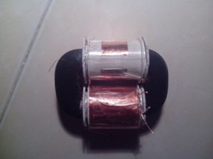

  23. nvkhoahcm
    nvkhoahcm Advanced Member
    3/8/09
    1.409
    86
    Tân Phú - HCM
    Electrostatic shield sao mà đẹp thế không biết.
    Em về lò mò tháo cái R-Core ra xem thử nó làm electrostatic shield như thế nào ?
    Lâu nay R-Core được đánh giá là cao cấp nhưng xem ra...
  24. diyampli
    15/6/10
    6.542
    304
    Với xuyến có cách triệt nhiễu sơ cấp, còn R-Core cũng áp dụng cho xuyến và ngược lại được :mrgreen:
  25. nvkhoahcm
    3/8/09
    1.409
    86
    Tân Phú - HCM
    Thì em có nói gì đâu :mrgreen:
    Cứ tưởng R-Core nó phủ kín hết, nhưng không phải vậy. Như vậy có 2 vấn đề:
    1/Cái biến thế R-Core của em zỏm
    2/Electrostatic shield không cần thiết che kín hết cuộn sơ cấp :roll:
