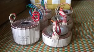

    Lại một cục cho EL34 PP sau nữa chào mừng F1 nhà em đầy tháng :mrgreen: lần này đừng để bị cướp nữa bác Duong_nv nhé :D

    Nhìn chữ viết rất chi là Analog nhé. :lol: :lol: :lol: :lol:
  16. diyampli
    diyampli Advanced Member
    15/6/10
    6.542
    304
    Phải là hand made mới đúng :mrgreen:

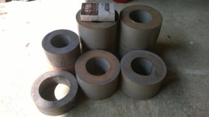

    Em mới nhận được lô phe tiêu chuẩn châu Âu qua đơn vị nhập Chimchich, hơi shock vì nó quá đẹp đúng là đáng đồng xiền bát gạo.
    Về 6 cục nhưng em sẽ để lại 4 cục dự trữ :mrgreen:

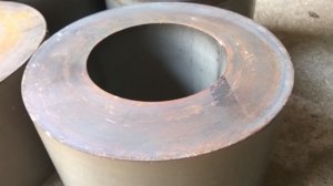

    Em còn cục 35Kg lõi không đây nè, quấn cục này xong em phải nghỉ 1 ngày dưỡng tay :mrgreen:
    Cục của anh lõi Nga ngố thì quá trâu bò rồi :lol:

  25. August-2014
    August-2014 Approved Member
    31/8/14
    21
    dì 9 Vĩnh viễn xuyến thì nhiều thiệt, nhưng mà toàn xuyến xấu xấu. Vô lựa toát hết mồ hôi mới đc ba cục các anh ạ, cục bự quấn amp còn hai cục bé để dành :)
