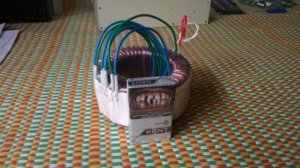

    mới quấn có mấy vòng mà phê quá anh ạ :(
  3. diyampli
    diyampli Advanced Member
    15/6/10
    6.542
    304
    Giải pháp cho các chipamp dual mono dùng 1 cục nguồn.
    24V-5A x 4 :mrgreen: dòng tải trên mỗi quận đều như nhau.

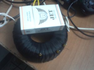

  4. conrongco
    conrongco Advanced Member
    11/8/11
    1.244
    biến áp cho Pre đa năng !
  5. nvkhoahcm
    nvkhoahcm Advanced Member
    3/8/09
    1.409
    86
    Tân Phú - HCM
    Đen thui thùi lùi...xấu ớn luôn :mrgreen:
  6. conrongco
    11/8/11
    1.244
    thấy thằng Naim làm đẹp học theo ! quấn băng vải đen thui luôn ! :lol:
  7. nvkhoahcm
    3/8/09
    1.409
    86
    Tân Phú - HCM
    Của người ta quấn PE màu đen bóng lưỡng. Còn cụ chơi vải amiang ngứa chết mồ.
    Chơi băng keo điện màu đen đi cụ. Hôm trước em chơi vậy cứ tưởng đồ hãng, pm cho em quá trời. :lol:
  8. conrongco
    11/8/11
    1.244
    e chơi keo vải cuốn Mobin mà ! mà phim mỏng màu trắng mấy bác mua đâu thế e hỏi mà ko thấy ! băng keo điện dễ rách lắm !
  9. nvkhoahcm
    3/8/09
    1.409
    86
    Tân Phú - HCM
    Hàng viện trợ cụ ơi. Nếu mua thì mua cuộn băng keo màu vàng loại quấn biến thế xung cũng ok.

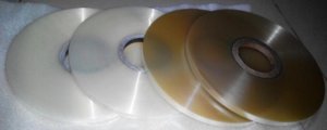

  11. phuchnd
    phuchnd Advanced Member
    26/3/14
    941
    60
    Em hỏi nhiều bác trên này cũng chả thấy ai chia sẻ (diếm hàng :lol: ). Ra Nhật Tảo hỏi thì họ bảo có nhưng nó chỉ để họ dùng, không bán.
    Nhức nhối quá em nhờ quách thằng em nhập vài cái bánh tráng từ Taobao về.
    Chưa biết ra sao nên mua đại vài loại, tính ra cũng khá rẻ.
    Loại màu trắng mỏng hơn, loại màu hơi vàng dày 0.1mm, thông số toàn là chịu nhiệt.
    Hình như dài 600m/bánh. Em không ngờ nó to thế này, đường kính khoảng hơn 3 tấc, làm được cái đĩa đựng khô mực luôn :D.

  13. phuchnd
    26/3/14
    941
    60
    Có mấy bác đòi chia sẻ rồi, ghê thật :D .
    Em đính chính lại chút, cái màu trắng dày 0.05mm (khá vừa), còn cái màu vàng vàng dày 0.08-0.1mm (bằng với mấy cái dùng cho biến áp ngoài chợ). Mỗi cuộn nặng 1.5lb.
    Em đang máu mà chưa quấn thử. Lần trước máu quá tháo luôn cục biến áp chợ để lấy mỗi băng cách điện này thôi.
    Thanks.

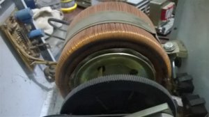

    tình hình là vừa xin được cái ổn áp solar 0.6 KVA ( cấp 140-240V); muốn DIY một bộ nguồn đa năng dể dùng cho các sản phẩm DIY như sau:
    cấp điện và đo thử điện áp ra 10 vòng la 3 vol (đo trực tiếp từ cuộn sơ cấp)
    dự định quần thêm thứ cấp thôi, sơ cấp dùng cuộn có sẵn
    yêu cầu thứ cấp ra nguồn đôi DC , 12v, 19,5v, 30v và 45 vol nắn lọc RC dùng cho các thiết bị audio
    xin các cụ tư vấn dùm:
    Size dây và số vòng cho các cấp điện áp?
    loại diot và trị số tụ lọc,điện trở cho cầu RC theo các cấp điện áp để sử dụng max công suất của biến áp?
    cám ơn!
  15. August-2014
    August-2014 Approved Member
    31/8/14
    21
    Ca này khó, bác muốn công suất tối đa ở 45v hay ở tất cả điện áp thứ cấp
  16. buocluhanh
    buocluhanh Approved Member
    13/11/14
    35
    Lâm Đồng
    ở 45v bạn à, nhưng mình dự định thế này:
    có lẽ không thể cuộn thứ cấp với các cấp điện áp cách ly ví sợ rằng không đủ không gian để quấn dây nên tôi dự định:
    cuộn dây 12v quân riêng với dòng 5A sử mấy em IC,
    các cuộn còn lại quấn nối tiếp với công suất max ở cuộn 30V ( nếu size dây to khó quấn thì dùng dây nhỏ hơn chập đôi để quấn cho dễ, còn từ 30 - 45 v quấn nối tiếp dây nhỏ hơn sao cho khi sử dụng riêng nguồn 45v ta vẫn sử dụng được max công suất của xuyến.
  17. hien040180
    hien040180 Advanced Member
    25/1/14
    557
    cám ơn![/quote]
    Ca này khó, bác muốn công suất tối đa ở 45v hay ở tất cả điện áp thứ cấp[/quote]
    các cuộn còn lại quấn nối tiếp với công suất max ở cuộn 30V ( nếu size dây to khó quấn thì dùng dây nhỏ hơn chập đôi để quấn cho dễ, còn từ 30 - 45 v quấn nối tiếp dây nhỏ hơn sao cho khi sử dụng riêng nguồn 45v ta vẫn sử dụng được max công suất của xuyến.[/quote]
    Việc tính để tối ưu 1 con ba thì ko khó cụ ạ nhưng đã chơi au dio hien thì cụ cũng ko nên dung đa năng ảnh hưởng nhiều đến chất lượng cụ ạ. Ba dùng để thwr, Phép thử ko chuẩn tốn gấp nhiều ba. Con ba này nên dùng cho 1 mình acam thôi hoặc sạc acqui :p
    Hình như dài 600m/bánh. Em không ngờ nó to thế này, đường kính khoảng hơn 3 tấc, làm được cái đĩa đựng khô mực luôn :D.[/quote]
    Cái này đem muốn nhét qua lõi xuyến quả là vất vã cho bác rồi
  19. phuchnd
    26/3/14
    941
    60
    Không cách nào nhét qua được đâu bác, phải san ra cho vào thoi mới quấn được :lol: .
    Thanks.
  20. vuduydong1980
    vuduydong1980 Advanced Member
    25/12/11
    579
    Bình Dương
    Dầy 0.1 thì dầy quá em có loại 0.02cơ

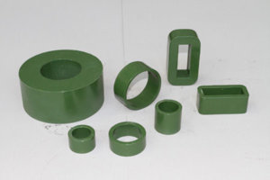

  21. jet
    jet Advanced Member
    21/10/12
    413
    Tp.HCM
    Em mới lượm được cục này nhờ các bác tư vấn nên làm cái gì vì em chưa gặp loại fe này bao giờ. Fe mỏng như tờ giấy. Em lấy nó lên xem không cẩn thận bị lá fe cắt chảy máu rồi. Nặng khoảng 0.9 kg. Dày 2.5cm. D ngoài 9.5cm D trong 5 cm. Màu xám y như màu giấy nhám nhật. Nhờ các bác phán dùm nên làm gì với em nó.
  22. caoan
    caoan Advanced Member
    21/12/10
    2.782
    nếu ko có sơ cấp sẵn thì bán đồng nát đi bác....ngồi quấn nó tiền công hơn tiền mua biến áp mới.....
  23. diyampli
    15/6/10
    6.542
    304
    Em chừa cái loại này đến già, không hiểu nó cuốn ra để phục vụ tần số nào nhưng khi quấn không được :(
  24. Muihex
    Muihex Advanced Member
    8/7/12
    2.403
    14
    36 phố phường
    Thấy cục 10kg y chang như cục to này bọc nhựa xanh :D
