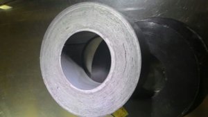

    Em lượm được cục nay, khoe hàng tí... :D
  2. August-2014
    August-2014 Approved Member
    31/8/14
    21
    thì cuối cùng khi quấn xong rồi dây vẫn đc rải đều mà bác

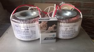

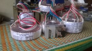

    Các cụ góp ý nhiều quá giờ em mới có dịp makeup cho nó chuyên nghiệp hơn chút :mrgreen:
    @ Tem mác chống hàng nhái đã xuất hiện trên thị trường :lol:
  8. khuehn
    khuehn Advanced Member
    12/10/06
    5.241
    50
    Ha noi
    Quá chiên nghiệp :D , khi nào thì mở xưởng ở HN bác chủ :lol: , em qua
  9. diyampli
    diyampli Advanced Member
    15/6/10
    6.542
    304
    Xưởng em chỉ ẩn zật trên lúi thôi cụ ah. :mrgreen:
