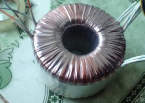

    Nghỉ lễ không có việc gì làm rở biến áp ra quay tay quay được 1000 vòng đo trở khác đc có gần 5R nản quá cắm thử điện vào thì cầu chì 5A cứ nối đuôi nhau ra đi nản quá các cụ ơi. tính ra có 980vòng thôi
  19. jet
    jet Advanced Member
    21/10/12
    413
    Tp.HCM
    Có thể do cách điện với lõi không tốt bị chạm lõi nhiều vòng rồi.
    Lõi của bác kích thước lớn bao nhiêu?
  20. Kết thúc
    Kết thúc Advanced Member
    30/12/13
    150
    Dạ em bọc lót giữa lõi và dây khá tốt còn các lớp thì em chả có băng keo nên dùng băng cách địện quấn một lớp dây mặt ngoài em quấn một lượt cách điện. thế mà số em vẫn nhọ cụ ạ. từ giừo em thề em hứa em đảm bảo sẽ không mua fe dưới 2kg về quay nữa tốn công quá sau mua cục chục kg về quay cho nó đáng công :D
    à cụ này của em nặng 1kg7, cao 4cm đg kính trong 7,5 cm, ngoài 11,5 cụ xem hộ em với ạ

    Tp.HCM
    Quan trọng nhất là 4 cạnh vuông góc của fe bác ạ. E cũng quay tay 2 cục nhỏ dưới 2kg rồi đang sài ổn định. Cục 1k7 e cũng quấn chưa tới 1ngàn vòng sài cho aca cả ngày cũng chỉ ấm thôi. Của bác 99% chạm lõi ở những góc vuông rồi.
  23. Kết thúc
    30/12/13
    150
    Dạ em ghét quá chặt dây ra bán đồng nát rồi chứ quấn đã mất ngày lễ rồi nếu mà ngồi gỡ chắc phải chờ tới giỗ vua hùng sang năm quá. :(

    Tp.HCM
    Cục đó còn ngon hơn của e. Sài cho aca ngon mà bác. Không cần kiếm 2kg đâu. Của e cả ngày chỉ hơn ấm thôi.
  25. [M]issyou
    [M]issyou Advanced Member
    11/5/10
    928
    31
    Chia buồn cùng bác, em vừa quấn xong 1 em 250w, nhưng chỉ dành cho M27 thôi ( chơi thế cho sang) :roll:
