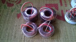

    Lâu lâu mới quấn khoe tí :D

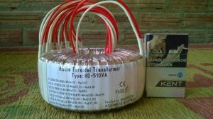

    Nguồn tube mà khủng ngang SS, đã vậy lại còn monoblock. Chỉ có thể là sumo :(
    Những đơn hàng khủng :D

    E thấy các cụ trên diễn đàn hay quấn ba kiểu 2 sợi nhỏ chập đôi nhỉ.

    Đơn hàng tube mà ba khủng thế nhỉ.

    Em lộ tí công nghệ nên bị học đòi ấy mà anh :lol:

    B.a.quân dây chập đôi rútngăn được nửa thời gian???????.???????

    Không được nửa đâu bác. Dây nhỏ thì được gần nửa. Dây lớn thì gần như ngang nhau. Được cái là áp cân bằng tuyệt đối. E cũng cuốn 1 cục kích thước tương tự cục của bác kia. 5.5kg nhung fe rất xấu nên sơ em quấn tới 440vòng. Chạy bình thường không rung kêu. Nhưng bán vé chai rồi vì fe quá xấu giờ không chơi nữa. Fe lioa

    Cụ đít amp in lại con tem nào
    1 là Pát xịt (Passed)
    2 là Vietnamese hand made
    Thế nó mới oách khi có lưu lạc sang châu Phi, à quên châu Âu. Chứ in như cụ nó lại nghĩ dân mình diy đc cái máy quấn ngoan.
