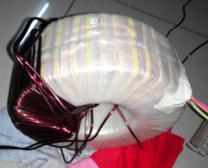

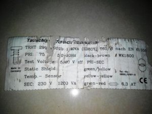

    Em có con bánh xe của Tauscher. Hội tháo dỡ máy móc phá phách quá nên tem bị tiêu tùng, dây ngoài cũng trầy trụa vài chỗ. Nặng 14kg. Thông số theo các dòng khác của hãng phải được hơn 1.500VA nhưng nó ghi chỉ có 1.000-1.300VA.
    Em tháo ra thấy cuộn ngoài (mà nó ghi là sơ cấp 75V) dây đường kính 2.3mm chập đôi (em đo bằng panme Mitutoyo sai số 0.01mm). Thấy giữa nó lót static shield kín toàn bộ luôn. Hệ số em tháo ra thì thấy 1.25 vòng/V.
    Các bác cho em hỏi con này làm món gì ngon. Em đang tính quấn lại dùng thứ cấp của nó làm sơ cấp (230V có sẵn), quấn thêm cuộn 100-110V làm BACL cho mấy cái đầu đĩa, amp nhỏ nhỏ không biết ngon không. Chứ làm biến áp nguồn cho bán dẫn thì hơi khủng.

    Để nguyên 2 quận 75V chập đôi lại gỡ ra vài vòng thành 100-110V thôi bác.

    Lúc đầu em cũng định thế nhưng lại muốn khám phá nên tháo ra hết :lol: . Cơ bản là để xem nội thất + kiểm tra hư hỏng. Do zin nó quấn dây đôi nên vài chỗ cũng bị chồng (chéo từ bên này qua bên kia giữa 2 dây), e nhìn ngứa mắt quá nên xử luôn.
