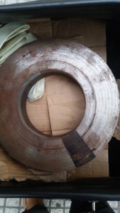

    Chào Các bác , em là dân mới vô nghề quấn biến thế xuyến , định quấn cả lõi biến thế và dây đồng bên ngoài luôn nhưng vẫn không rõ cách tính cụ thể .
    Chả là em đang nghiên cứu chế tạo bộ adaptor nguồn ra 24Volt 1A có thể chỉnh áp được từ 1 đến 24Volt, ý tưởng là dùng thanh đồng rà lên từng vòng dây của thứ cấp xuyến để cho điện ra tăng giảm theo từng nất bằng điện áp trên 1 vòng dây thứ cấp .
    Lõi biến thế em dùng sắt từ bình thường ( cùng tính chất từ với lõi IE ) nặng khoảng 210g cao 23mm lo trong 38mm ngoài 55mm tức là vật liệu sắt từ cắt dây dài bản rộng 23mm , quấn thành lõi dk trong 38mm ngoài 55mm cao 23mm . ).
    Bác nào có kinh nghiệm vụ này giúp em làm thế này hiệu suất được 80% không và sơ cấp dùng đây dk bao nhiêu và quấn bao nhiêu vòng , thứ cấp dk dây và bao nhiêu vòng ,(sơ cấp có phải quấn nhiều vòng thì bên em có thể chế máy nhưng thứ cấp phải vừa đủ số vòng cho 1 lớp thôi )
    em nghe bảo là sắt làm biến thế lõi xuyến phải dùng loại sắt từ có định hướng và sau khi quấn lõi phải hấp ở nhiệt 800độ C và trong môi trường khí gì đó , liệu em làm sắt từ bình thường và không hấp có vấn đề gì không ?
    Mong các bác có kinh nghiệm chỉ giáo ạ :?

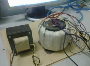

    Cảm ơn cụ Truong_tran_van .. Em quấn mò .. táng luôn hệ số 2,2 vòng/ volt .. sau đó tính lại theo cái phần mềm ( thực ra là bảng tính excel cũng trong topic này ) thì ra là hệ số 32.. :mrgreen:
    bác thấy em liều không.. cắm điện thì chưa thấy cháy nổ gì.. Chắc hôm nay may :lol:
    xuyến 3,4kg .. em mua có 5 nghìn / 1kg . tính ra hết 18 nghìn..
    mua thêm ít dây đồng.. quấn 2 hôm là xong..
    sơ cấp 220v dùng dây 0,85
    Thứ cấp 0 - 280 - 300v dây 0,4
    Thứ cấp 6,4v / 3A ( 2 cuộn ) dây 1,2
    Thứ cấp 5v / 3A ( 1 cuộn ) dây 1,2
    Trông cứ như cái.. sọ dừa..

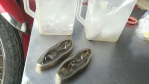

    Chiều ghé wuận tốm gặp cụ jet . Hai anh em thấy một bác đang phá biến áp , em mới hỏi anh ơi cái lá kim noại ở trong biến áp kia để nàm ji nhỉ. Bác ý bảo em có 2 cuộn y chang. Hỏi bi nhiu, bác ý nói các cụ cho em xin ít tiền trà thuốc nà đc
  12. jet
    jet Advanced Member
    21/10/12
    413
    Tp.HCM
    Hé hé. Đồng pha bạc nha. Tốn thêm một buổi tối nó ra được cái này
