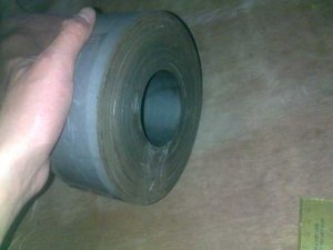

    ve chai được cục như vầy ,... đkính ngoài 16cm , trong 6,5cm , cao 6cm .....
    Giờ em định quấn : in 220v , out 55v đôi .
    Giờ số vòng , cỡ dây , khối lượng dây cần dùng cụ thể là bao nhiêu ạ ?
    Thank...

    cụ phải cho thông số fe là cao, rộng ... để các thánh phán, thì sẽ như thật ấy chứ :oops:

    Thánh đâu cần mấy thứ đó.
    Dòm cái là biết thông số liền... :mrgreen:

    Nhìn phát còn biết dùng hay bán lại zechai cơ :lol:

    Nói chung vẫn dùng dc :)
