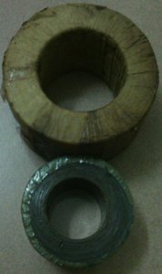

    Em có 2 cục fe xuyến 1 cái của lioa 2,2kg và 1 cái của đức thao ra từ biến thế RFT cân nặng 6kg. Nhìn 2 cái thì thấy chấc lượng khác xa liền, cái của đức nó là những lá thép mỏng quấn rất chặt với nhau và lớp giấy lót nhìn khác hơn của lioa nhiều. Em không biết loại nào thì tốt hơn nhưng bác nói cái 2,2kg cho ra công suất có 250w à mà em cần 600w cho cái power amp của em lận. Vậy thì chắc em dùng cái lỏi 6kg quá mà em không biết có đủ công suất 600w không nà. Nếu đủ thì nhờ bác tư vấn giúp em quấn như thế nào nà. Lỏi fe 6kg cao 85mm, đường kính ngoài 145mm, đường kính trong 85mm. Em có chụp hình cái lỏi fe xuyến nà, cái nhỏ là của lioa cái lớn là của đức RFT

    Chào Bác ,,cục này ngon hà ,kích thước ngon + 6kg ,em nghĩ quá ngon đối với em ,làm được khối dự án ,đủ làm nùng bùng nỗ tai, ,,, em học vẹt mấy Bác ở mấy trang trước là 1kg =120w
    Có gì không đúng các Bác cứ chém để em học hỏi thêm .thanks

    Em phán bậy nha. Lấy hệ số an toàn 40.
    Sơ cấp dây 1,2mm. Cụ mua 1kg
    Thứ cấp dây 1,5mm . cụ mua 0.5 kg
  14. binhdldk
    binhdldk Advanced Member
    12/9/15
    327
    58
    ĐỒNG NAI
    Dạ cảm ơn bác tư vấn giúp em nhưng số vòng sơ cấp và thứ cấp là bao nhiêu nà. Thân!
  15. Muihex
    Muihex Advanced Member
    8/7/12
    2.403
    14
    36 phố phường
    Sơ cấp 345 vòng.
    Thứ cấp 1 : 35v = 55 vòng . Em tính dòng 5A :D
    Thứ cấp 2 : nt
    Cục này khoảng hơn 700w
