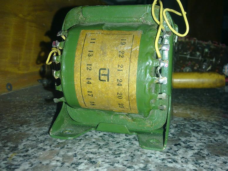

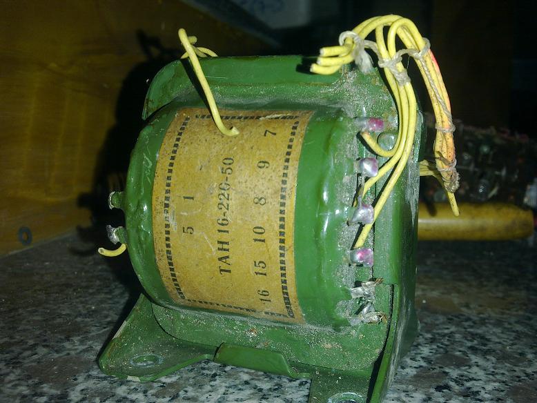

    E lọ mọ ve chai và kiếm đc cục nguồn, trong cái máy đó có 2 bóng 6n6p và 1 bóng 6n1p.
    vì chủ quán hối quá nên cắt đại dây, ko mò xem đường cấp nguồn của nó là chân nào, cũng như cấp bao nhiêu ~ ( 120 - 220 ).
    mong các Bác ai biết thì chỉ bảo cho E với ạ.
    ký hiêu của nó là TAH 16-220-50
    cái này tổng cộng có 28 chân, có chân 1 và chân 5 nằm riêng 1 bên.
    Kính!

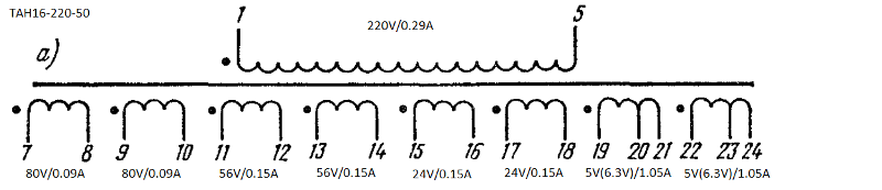

    Cục này có phải kí hiệu ТАН-127/220-50 không ạ.
    Bác nối chân 2 với chân 4.
    Chân 1 và 5 sẽ là sơ cấp 220V.

    Do thứ cấp nó có rấ nhiều cuộn (8 cuộn tất cả) nền bác cần điện áp bao nhiêu thì em sẽ chỉ bác cách đấu.
    Cục này công suất nhỏ, 50W cả đốt tim nên chỉ đủ làm cái pre be bé thôi.

    Vậy cục này chỉ có đầu vào 220V là 1 và 5.
    Các cọc còn lại cứ 2 số liền nhau là 1 cuộn, 2 cuộn đốt tim là 19-20-21 và 22-23-24, mỗi cuộn 1A

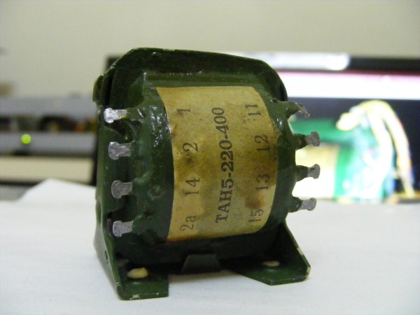

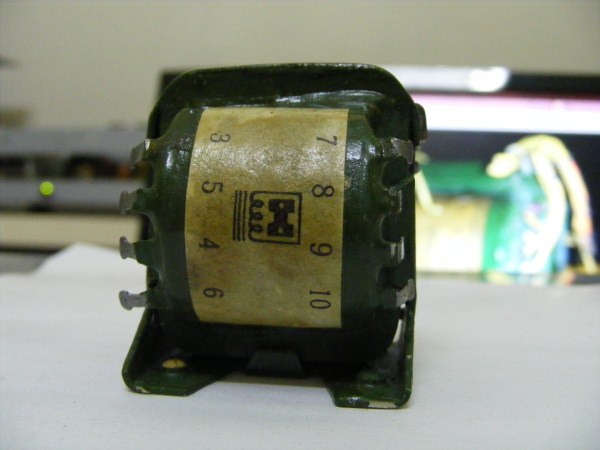

    Cụ cỳ nhép giúp em đọc bt này như thế nào ah?

    Theo em võ đoán thì con số 220-50 trên cục biến áp của bác vietduc dùng để chỉ điện áp sơ cấp là 220VAC tần số 50Hz.
    Nếu vậy thì cục biến áp của bác star dùng điện 220VAC tần số 400Hz, nghĩa là biến áp này không dùng được với điện lưới thông thường.
