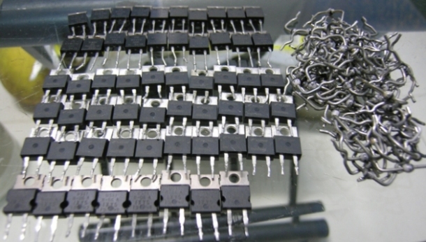

    4h chiều nay , nhận được 1 gói tầm 200c kính thưa các loại diode . đã phân loai và đóng gói riêng !
    cảm ơn cụ LÝ rất nhiều , kiểu này lại phải làm amp roài ! :lol:
