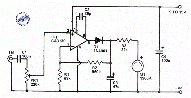

    Các bác tham khảo mạch này. Đon giản thì dùng diode, R, capacitor. Phức tạp chút thì dùng Opamp :lol:

    Cái mạch dùng diot và tụ có vẻ đơn giản dễ chiến, để tối về e nghịch thử xem. Có thể sau điot dùng một con biến trở một vài K để điều chỉnh độ vẩy của kim ko bác regular ơi?

    Em nghĩ là được. bác cứ tìm cai VR khoảng 500Ohm -1k. ngắt chân + của cái vu-meter hàn vào chấu giữa của VR. 2 chân bìa của VR hàn vào +/- của tụ điện.
    Loại mạch này chắc là vẩy khg nhịp nhàng như laọi xài Opam hoặc Transisor.

    Thế con tụ dùng khoảng mấy uF hả bác? Nếu vẩy yếu quá thì có thể dùng mạch nhân đôi điện áp được không bác?

    Tụ bác dùng thử khoảng 22-47Mf /16V là được. em nghĩ nhân đôi cũng được bác ạh! nếu cao quá thì có cái VR chỉnh thay đổi. :lol:

    Hình như hôm trước lục kho công ty còn chôm được mấy em CA3130 để em làm mạch 2 thử xem.he..he...cảm ơn bác rề gu nhé
