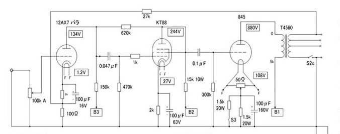

    Các bác cho em hỏi trong mạch 845 này thì công tắc S3 đóng mở con trở 1.5k có tác dụng gì ạ. Mong các bác chỉ giúp, em xin cám ơn.

    Khi S3 đóng thì Rcatot của 845 sẽ là 1,5k//1,5k =0.75k
    Khi S3 mở Rcatot= 1,5k vậy dòng qua 845 giờ sẽ bị giảm đi so với khi S3 đóng... Công suất ra của mạch sẽ giảm đi tương ứng...

    Cám ơn bác nguyenha7940 . Em tìm hiểu thì mạch này thiết kế cho cả bóng 211. Vậy thì khi dùng bóng 845 thì đóng S3 hay mở S3 ạ. Mong bác chỉ giúp.

    Đâu là chỗ cho 845, đâu là chỗ cho 211 bác vào đây đọc nhé chú ý vị trí 845 là trở lớn:

    Sau khi xem đường link thứ nhất bác Maidanhan cho thì em thấy: mạch dùng bóng 845 có điện trở lớn. Áp dụng vào mạch em đưa thì công tắc S3 phải mở khi dùng 845. Em cám ơn bác.
    Nhân tiện các bác cho em hỏi với mạch em nói ở trên thì những vị trí tụ, trở nào quan trọng, làm cho chất âm hay. Xin nhờ các bác tư vấn giúp. Em cám ơn nhiều.

    Con tụ 0,047 và con tụ 0,1uF ảnh hưởng đến toàn dải máy. Con tụ 100uF ảnh hưởng rõ rệt lên bass âm. 2 con tụ trên nên là tụ tốt.

    Mạch này là khả dụng cho 845 và 211 , khi mở công tắc thì tương ứng với 845 , khi đóng là 750 ôm là cho 211, mạch này kêu tốt nhưng công suất không lớn , khi chạy 845 áng chừng 12-14W , 211 tầm 7-8 W .

    em cám ơn bác đã có ý kiến. E thấy mạch này cũng ko quá phức tạp với người mới bắt đầu như em. Phiền bác tube1960 chỉ giúp em có thể mod thế nào để khai thác tối ưu nhất không ạ. E dự tính dùng cho 845 nên sẽ bỏ luôn công tắc S3 đi cho đỡ phiền phức.
