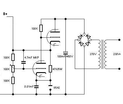

    Bác Teablue ơi, bác cho em hỏi với. Em đã dùng mạch Regu (6SN7) này cho chú dề cũng 6SN7 của em.
    Bác xem hộ em nếu dùng mạch Regu này cho các dự án khác thì có thể áp dụng với dòng & áp tối đa là bao nhiêu với?
    Hai là, việc kiếm em đèn cathode nguội 85A2 gặp khó khăn. Vậy có thể thay bằng 2 chú diod Zener tương tự như bác đã dùng cho mạch Regu 6L6 post ở trên có được không?
    Cảm ơn bác

    Mạch trên dòng ra khoản 7 mA , muốn cho sau này bác thay phần tải ra là phần 6SN7 ở trên bằng 6BQ5 , 6C19N . 85A2 có thể thay bằng 0C3 hoặc 2 zener 56V nối tiếp . Mod xong thì 6SN7 dùng chỉnh Vout không ra gì . Dẹp cái mạch regu dùng 6SN7 chưa mod hoặc em vừa mod bác nhé .
    2 mạch regu tương đương . Sao bác không dùng 12AX7 cho nó (bác nhìn kỉ lại đi) đơn giản hơn nhiều đó
    Chúc bác thành công

    Mạch của bác đương nhiên tốt hơn, nhưng lại tốn thêm 1 quả 6L6 :cry:
    Thôi để em kiếm xem có quả nào rẻ rẻ em thử vào dự án dề mới vậy :(

    Em khai thật là em đang muốn sài món võ này cho quả dề sắp tới thiệt. Xin hỏi bác một câu xxx ngơ nữa là hình như mạch regu này sụt áp nhớn quá hả bác?
    Có phải sụt áp càng nhớn hiệu quả regu càng cao phải không ạ?
  12. Teablue
    Teablue Advanced Member
    6/12/05
    4.259
    Sài Gòn
    Sụt áp càng lớn thì càng hao CS thôi . Tùy Rplate đèn , tải mà regu cần sụt áp bi nhiu
