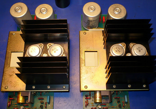

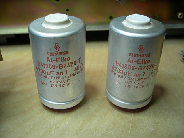

    Chào các bác
    Em có người bạn đang dự định mod con tụ nguồn của Amp Revox A722. Hình dưới là tụ nguyên bản nay em đang phân vân là không biết nên dùng tụ gì thay thế là hay nhất trong tỷ lệ giá cả/chất lượng
    Em đang đắn đo nhưng lựa chọn sau, nhờ các bác tư vấn giúp em với ạ
    - Elnacerafine 10000uf/63v: Cái anh này bây giờ hiếm và đắt quá. Search trên ebay thì thấy giá đâu cũng tầm 50$/chú.
    - Mundorf Mlytic 10000uf/63v: Cái này đâu tầm 20$/chú. Trong tầm khả năng của bạn em.
    - Epcos
    Nhờ các bác tư vấn giúp em với trường hợp này thì nên thay loại nào vừa ngon bổ rẻ và hay nhất ạ
    Em xin cảm ơn trước

    nhều ảnh quá !

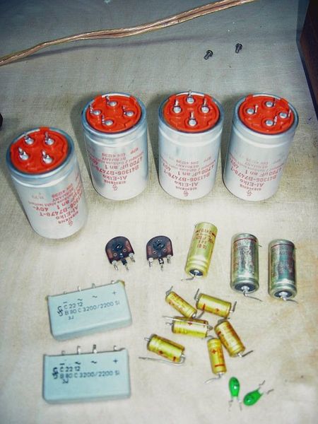

    vậy bác định THAY 4 con tụ như cái ảnh 2 chứ gì
    em có aerovox - BHC 6k8/ 63v dưng em ...quyết không bán :lol:

    Bạn em dự định thay luôn 4 x 2 = 8 con (Monoblock)
    Anh Cường cho em hỏi nhờ tí là với trị số của tụ nguyên bản 4700uf/40v (tụ kép) bây giờ thay bằng loại 12000uf/63v có được không ạ?

    thứ nhất : đây là tụ đơn ( 1 tụ ) , nó có thêm vài chân âm ...cắm cho chắc
    thứ hai: về mặt con số TO hơn thì tốt , nhưng cái gì QUÁ cũng không tốt
    thứ ba : xuốn đây trà đá - tư vấn - tư véo mệt nghỉ :lol:

    Theo e đã test qua một số loại tụ nguồn thì tụ của Đức như Siemens hay Roe là rất tốt. Ngay cả Elna Cerafin cũng không bắng. Nếu bác thay tụ khác thì nên cân nhắc vì ko khéo tốn tiền mà chưa chắc hay hơn. Nếu có điều kiện mượn test thử trước cho chắc :D
    Thân.
