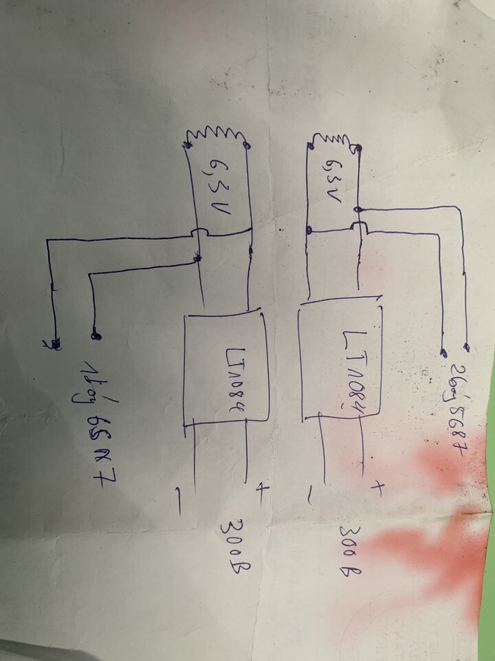

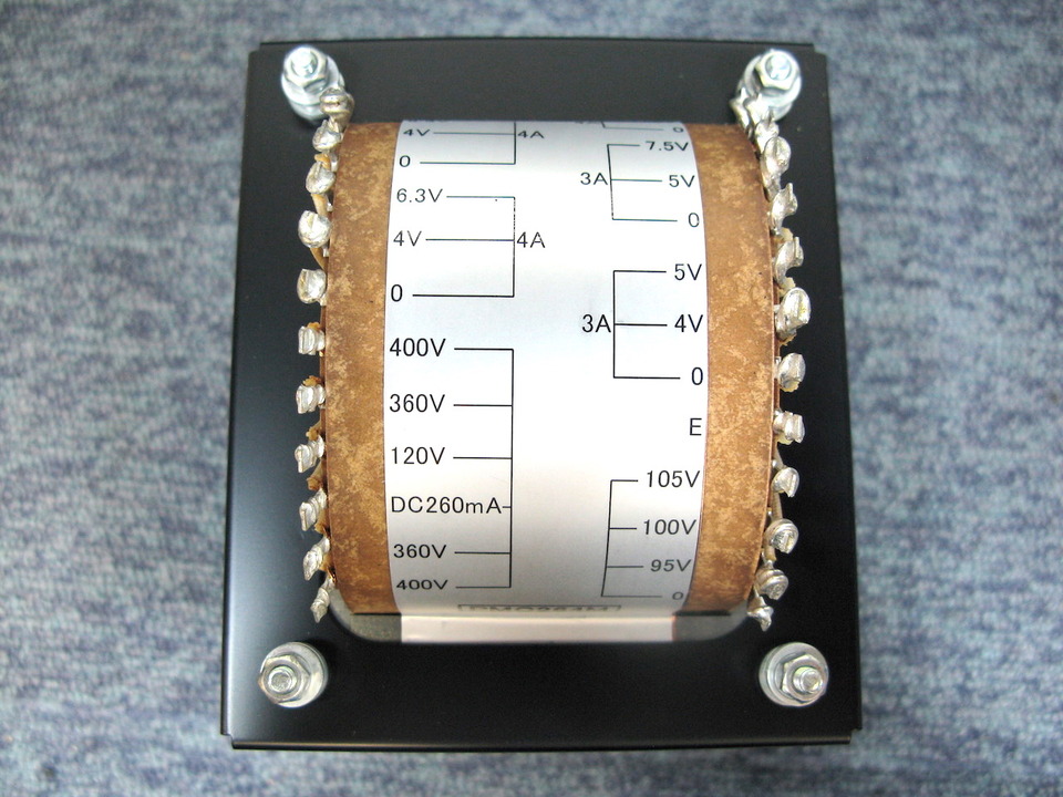

    Chẳng là em có cục nguồn như hình đang dùng cho âm ly 300B theo mạch kit 1
    Hiện tại em đang đốt tim 300B bằng hai cuộn 0-5V. Nhưng giờ em muốn gắn thêm mạch dùng lt1084 để đốt cho 300B mà nguồn chỉ có hai cuộn 0-6,3 v e đang dùng cho 2 bóng 5687 và 1 bóng 6sn7 rồi. Em định lấy Ac 0-6,3 V ở hai cuộn này cho vào bo LT1084 để chỉnh cho ra 5v đốt cho 300. Như vậy có được ko các bác. Hoặc các bác có phương án nào khác xin giúp e với ạ. Thanks các bác đã đọc bài
  2. cup_of_cafe
    cup_of_cafe Advanced Member
    30/1/08
    460
    154
    Dòng 4A em thấy hoàn toàn ổn bác nhé. Nắn lọc qua 1084 càng tránh ù xì.

  3. Fostex206s
    Fostex206s Advanced Member
    13/2/20
    97
    77
    Ý của em là muốn như này có ổn ko bác
  4. minhhp6365
    minhhp6365 Advanced Member
    4/11/06
    3.208
    479
    300B nó lấy cuộn đốt tim làm catot, bác thử xem nhưng coi chừng bị Ù !
    Fostex206s likes this.
  5. Fostex206s
    13/2/20
    97
    77
    Vâng thì em cho nó qua bo lt1084 đấy ạ
  6. tepriu
    tepriu Advanced Member
    31/5/06
    972
    447
    Mình tưởng phải qua diot rồi 1084 làm chức năng regular .
    Mấy chematic của đám DIYer japan hay làm đốt tim DC .là 6.3v AC nắn diot rồi tụ trị số lớn tẹo .đơn giản vẫn hết u u
  7. Fostex206s
    13/2/20
    97
    77
    Cái bo 1084 đấy có sẵn diot rồi á bác . Ý em muốn hỏi là lấy chung 6,3 v ở bóng 5687 và 6sn7 có đủ công suất và có ảnh hưởng gì ko ạ
  8. tepriu
    31/5/06
    972
    447
    1084 hình như 5A thì phải. Nguồn 6.3v/4A . 1tube 300b +5687+6sn7 đủ sài.
  9. cup_of_cafe
    30/1/08
    460
    154
    Ổn bác nhé. Đốt tim 300B dòng 1.5A / quả. Đèn 5687 đốt tim 900mA / quả. Cả 2 đèn mới tầm 2.5A, hao hụt qua bo 1084 chừng 500mA nên thoải mái bác nhé.

  10. Fostex206s
    13/2/20
    97
    77
    Em dùng 2 bóng 300B và 2 bóng 5687 và 1 bóng 6sn7 bằng 2 cuộn 0-6,3V 4A thì phân chia như nào cho hợp lý, 5687 và 6sn7 thì e vẫn để đốt bằng ac 6,3v
  11. tepriu
    31/5/06
    972
    447
    Bác cứ đốt cho 2 quả 300b 1 đường 6.3v .còn lại cho 1tube 5687 và 2 tube 6sn7 .

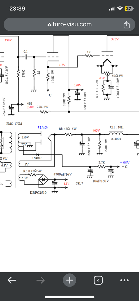

  13. Fostex206s
    13/2/20
    97
    77
    Bác cho em hỏi thêm chút là em muốn gắn thêm một con trở xả tải ngay sau đèn thì thông số như nào cho hợp lý. E có tìm hiểu thì thấy có nhiều thông số khác nhau nên chưa biết lựa chọn thông số nào cho phù hợp. Thanks bác
  14. tepriu
    31/5/06
    972
    447
    Chưa hiểu y bác .trở xả tải ngay sau đèn .là đèn nắn hay 300b
  15. Fostex206s
    13/2/20
    97
    77
    Dạ ko bác đèn nắn nguồn ạ giống nhue con trong hình 47ôm 5w phải ko ạ
  16. tepriu
    31/5/06
    972
    447
    Con trở đó .trước tiên tra đèn nắn xem hãng nó khuyến cáo sài con tụ bao nhiêu mf . Vb 5u4g nó khuyến cáo max 32mf chẳng hạn. Nếu sài 20 hay 25 thì k cần cần con trở đó .khi nào bác phang con 50mf thì mới cần nó để xả tụ không làm hư đèn nắn. Thường khoảng mấy chục hay trên dưới 100R .không biết có công thức tính không .mình k rõ lắm .(tay ngang mà) . Như hình trên tụ sau đèn 22mf thì con trở đó là để hạn dòng cao áp. Tính theo định luật ohm .
  17. cup_of_cafe
    30/1/08
    460
    154
    Con trở 47 ôm 5w này có tác dụng hạ áp và với các tụ phía sau nó cũng sẽ hình thành mắt lọc RC. Thường thì ở đây tác dụng hạ áp nhiều hơn để điện áp chạy ở mức nào đó theo thiết kế.
    Trị số con trở này theo mức điện áp mong muốn, ví dụ dòng toàn mạch tiêu thụ hết 300mA thì với con trở 47 ôm sẽ tụt áp qua nó = 300mA x 47 = 14.1v.
  18. Fostex206s
    13/2/20
    97
    77
    Nó có tác dụng bảo vệ đèn nắn nguồn nữa ko bác.
  19. cup_of_cafe
    30/1/08
    460
    154
    Cũng có chút tác dụng nhưng không đáng kể đâu bác
  20. Fostex206s
    13/2/20
    97
    77
    Nhờ bác cho em hỏi thêm chút nữa là tính toán con trở 270k 3w kia thì có công thức nào ko ạ. Làm thế nào để xác định đc trị số của nó Hiện em đang dùng tụ 15uf và ko có con trở đó. Thanks bác
  21. tepriu
    31/5/06
    972
    447
    Con trở // tụ là trở xả cho tụ .có công thức tính mình có đọc lâu lắm rồi k nhớ chính xác. Khi thay đổi trị số trở này vd 220k 330k nó thay đổi k nhiều .nhiệm vụ chính là để xả tụ khi tắt nguồn .bảo vệ các Diyer khi muốn sờ mó linh tinh khỏi giật tưng tay . K có cũng chả sao chỉ lưu y khi tắt nguồn mà muốn táy máy . thì lấy tovit chọc vào 2 cực âm dương cho tóe lừa rồi hãy sờ cho an toàn.
  22. Fostex206s
    13/2/20
    97
    77
    Vâng bác mấy làn em nghịch cũng phải làm như bác. Lấy dây quệt chập âm dương mấy phát nó mới phóng hết điện trong tụ. Thanks bác em hiểu kỹ hơn một số vấn đề rồi ạ

  25. minhhp6365
    4/11/06
    3.208
    479
    Trở 270k có vài tác dụng và ko nên nhỏ hơn 2W!
    1 điều nữa nếu Fix bias cho 300B (dòng bóng phổ thông ) ghim áp cỡ khoảng 350v, còn autobias với nguồn như trên bỏ con trở 47 ohm đi.
    300bSE đơn giản dễ làm, bác nào " chịu chơi" thì cứ xắn tay vào làm, chọc ngoáy cũng đc mà làm luôn từ A đến Z cũng đc luôn
