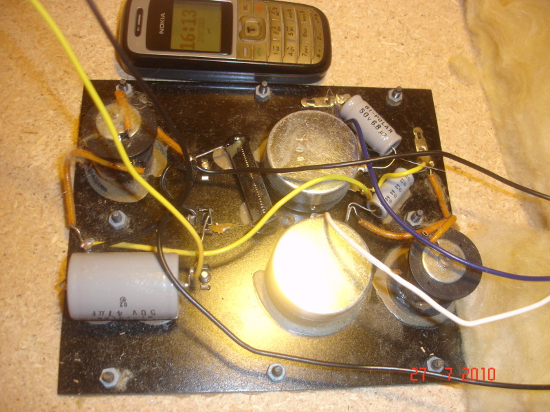

    mạnh crossover cs88a của bác như thế này phải không ạ.
    Theo em nghĩ là đúng nhưng không chắc chắn 100%. Bác có thể thay thế bằng tụ Bi-polar có trị số tương đương.
    Trên các shop của VNAV có rất nhiều loại tụ bác vào tìm nhá

    Gở con "3" ra và đo xem có phải là 3uF không, và đi mua con 3uF Bi Polar mà thay vào chổ của tụ 4.7uF (phân cực).
    Nếu tụ 3uF thuộc phần lowpass thì khi thay vào bằng 4.7uF thì chắc chắn là phần "hi" sẽ bị đẩy xuống thấp nhiều lắm.

    Rất tiếc là mạch phân tần ở trong loa, mà loa em lại đang gửi đi xưởng phục chế phần vỏ thùng nên ko chụp ảnh gửi lên mạng đc. Nhưng mạch ở loa em có vẻ hơi khác ảnh mà bác đưa lên, nhưng tụ thì coi giống nhau lắm ạ.
