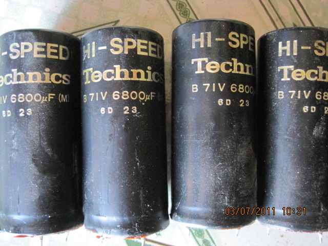

    Hôm qua em đi đồng nát lum được mớ tụ, đo thấy trị số tốt. Không bít có dùng làm gì được kô?

    Kô làm được gì đâu - để em cân nhôm vụn cho bác nhé :mrgreen:

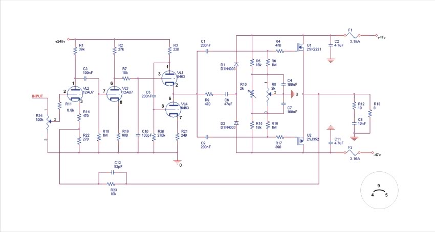

    Giàn tụ này mà làm nguồn chomột cái Hybrid Amp cỡ +/- 50V dùng đèn kết hợp với FET thì ăn đứt mấy cái Amp cỡ 1K như chơi

    Bac có sơ đồ nào của dòng này không cho em xin cái, em có đèn 12Au7, 12AX7, 12AT7 và 5687 rồi. Cảm ơn bác.

    tụ này chỉ chơi được bán dẫn thôi bác ơi, uF cao còn áp nhỏ chơi lọc nguồn bán dẫn ổn quá
  9. newpower
    newpower Advanced Member
    8/4/09
    1.761
    81
    Bác làm thử Em này. Nếu dùng 5687 hay 12AU7 thì phải đổi phân cực chút đỉnh cho tần drive

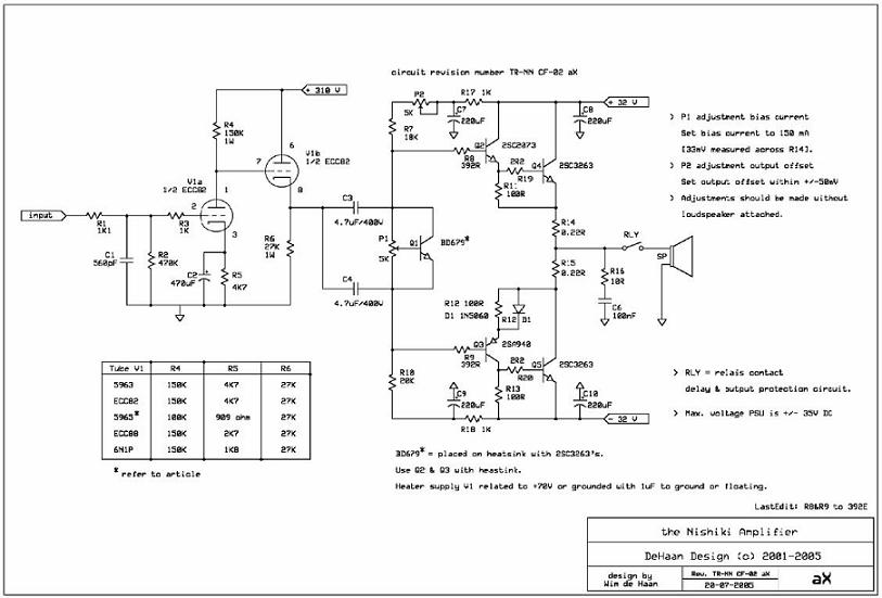

    Bác xem :Mạch Nikishi
  12. conde
    conde Advanced Member
    6/12/08
    274
    GV-TPHCM
    @;lenamit
    dạ thưa bác sò 2sk2221 em mới mua được 2 cặp e mừng quá bác có thể huơng dẩn em làm mạch này được ko ạ linh kiện cho mạch này e có đủ rồi ạ mạch này có phải mạch hảng ko , em là niu bai mong bác hướng dẩn e tận tình e xin cám ơn bác nhiều
  13. lenamit
    lenamit Advanced Member
    1/6/08
    2.444
    Có nắng , có gió , không có cái đó
    Hok dám niu bai đâu post date profile zà làng rùi kìa !
    mạch cũng đon giản mà bác cứ thế mà phang y chang là dc . thực chất mạch này là dùng đèn tiền kd lẫn Drive dùng mạch Srpp
    12Au7 thay bằng 6n1p mod lại filament 4 &5 chân 9 mass
    jan 6463 có thễ thay thề tương đương 7044 ,5687 hay 6n6 Nga .
    phần công suất đơn giản dùng 2 fet 2sk , 2sj
    chú í quan trong R10 (vr đúng hơn) cân chỉnh bias điễm làm việc tốt nhất sau khi chỉnh R8 (vr) nhằm cân bằng đường giữa(balance ajd) bằng 0 khi lắp đặt các Vr ngay giữa là nó chạy cân chỉnh theo 2 bước trên.
    R12 C8 là mạch zobel không dc quên khi lắp R13 8 omh dùng làm tải phụ khi mất loa tránh dao động tự kích (positive osc)
    Lắp xong có thể mod chút đỉnh mạch NFB (negative feed back) R 23 ,C 12 cho hay nếu không có osilocope cân chỉnh thì chỉnh mù bằng cách thay R 10 k bằng 6k8 nối 1 cái volume 10k chỉnh tới lui :lol: xác định hệ số kđ nghe ngọt ngào ưng bụng là Ok
    nhôm giải nhiệt tốt 1 chút nhé , nghe có chất đèn trong veo lại có công suất mạnh mẽ của Fet thich !
    chúc bác vui

    (nói nhỏ nghe :lol: tụ technics bác nhặt là tụ chất lương cùa ampli Su 2000 đừng có cân nhôm nhé ! cặp ss vào nghe phê !)
    nếu kẹt cái vụ nguồn 245 v dc , bác ra nhật tảo(dân GV mà he?) mua 1 cục 220v 15v 15v 3A đấu nối hai bìa (30v) vào nguồn ngõ thứ cấp psu
    bên 220v đầu kia nắn cầu xong lọc tụ to xíu qua mắc lọc T là có > 220v dc :lol: hehe !
    nếu muốn nâng chất lượng thì làm cho nó con Reg là êm re .
