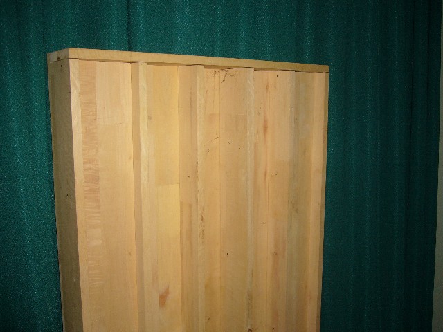

    Tấm tán âm có kích thước dày khoảng 10->20 cm, thường thì 10->12 cm.
    chiều ngang khoảng 0.6m , dài thì tùy 1.2m,1.8m,2.2m .. là kết cấu gồm những miếng gỗ có độ dày 1.5-2cm được đóng song song theo phương thẳng đứng. Giữa 2 miếng thì tạo thành khe , ta đóng sao cho nó có độ nông sâu khác nhau.
    Mục đích ; âm thanh vào mấy tấm này sẽ được tán đi có định hướng hoặc lùng nhùng rồi tiêu luôn, không đi đâu nữa .

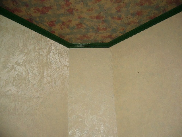

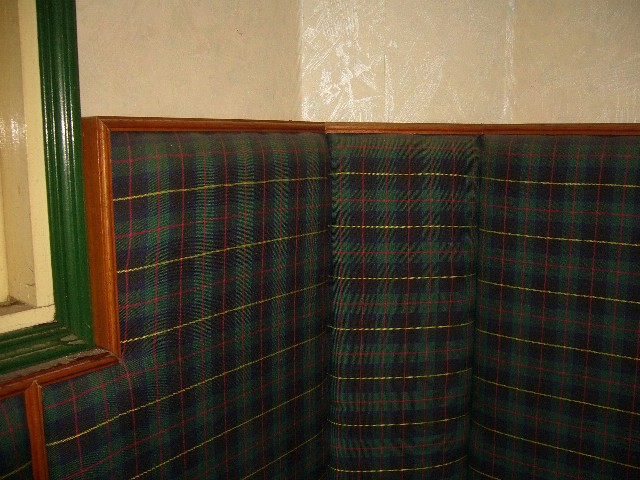

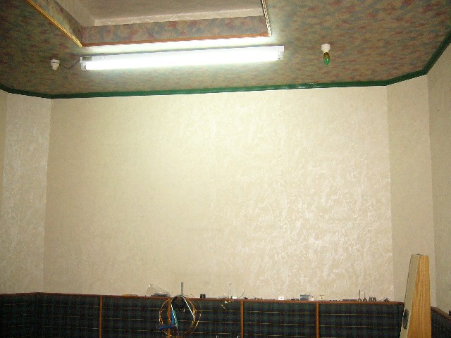

    Gởi bạn Phieubong vài hình ảnh phòng nghe cũ của mình ( 3.2m x 4m )
    Chiều đặt thiết bị là chiều 3.2 m, 2 góc được bo cạnh , phía dưới làm tiêu âm với cao độ 1m, phía trên dán giấy dán tường .

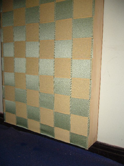

    Giới thiệu tiếp : tiêu âm di động ( treo, gắn vào tường ) và tiêu âm cố định .

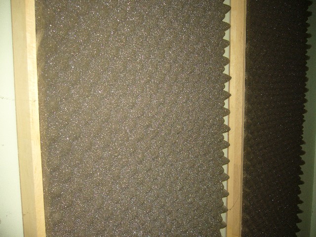

    Và đây là tiêu âm mouse trứng .

    Tán âm đóng bằng gỗ cao su ép, ván dày 1.5 cm
    Kích thước : sâu 11 cm, ngang 62cm , cao 122 cm .

    Tôi thấy tiêu âm cố định bọc vải trông khá mỹ thuật.

    be careful, musse trứng không phải là tiêu âm, đó là tán âm đó. chỉ tiêu được một tí thôi.
    Tiêu âm là cho âm thanh đi vào mà không đi ra được, cái mút trứng đâu có cho âm thanh vào đâu, chỉ vào được chút xíu thôi vì các nang trong musse không thông với nhau, nên âm thanh đi vào rất ít.
    Nó là tán âm vì hình dáng của nó chính làm âm thanh phản xả ở các góc khác nhau. Nếu muốn làm tán âm thì phải sử dụng nhiều loại musse với độ to, nhỏ khác nhau thì mới có tác dụng chứ dùng cùng một loại thì chỉ tán âm được một loại tần số, như thế đâu có tốt.
    Các bác xem lại về lý thuyết dùm em.
    Tiêu âm duy nhất chỉ có bông thủy tinh thôi các bác ah. Chứ không thì người ta đã nhét musse trứng vào trong thùng loa từ lâu rồi. :p

    Bạn Historian có thể nói kỹ hơn không ? mouse trứng kiểu Tây và kiểu ta có khác nhau về kích thước , định lượng ... do đó tôi nghĩ chưa hẳn là tiêu nhiều hay tán nhiều đâu .

    Bác Historian có chắc là bông thủy tinh nhẹ và gọn hơn mouse không ? tôi không nghĩ như vậy, nếu là bông hóa học thì OK, nhưng một số bông thủy tinh ( nhất là trong kỹ nghệ cách nhiệt, cách âm ) , tôi nghĩ bạn không có sức mà mang vác đâu . :roll:
    Tôi đồng ý , mouse trứng là tán âm nếu các cạnh lồi lõm đủ lớn , tuy nhiên mouse trứng mua tại VN ( TP HCM - như trên ảnh ) thì định lượng rất thấp , không khác gì bông hóa học, nhẹ hơn mouse lót nệm ghế rất nhiều .
