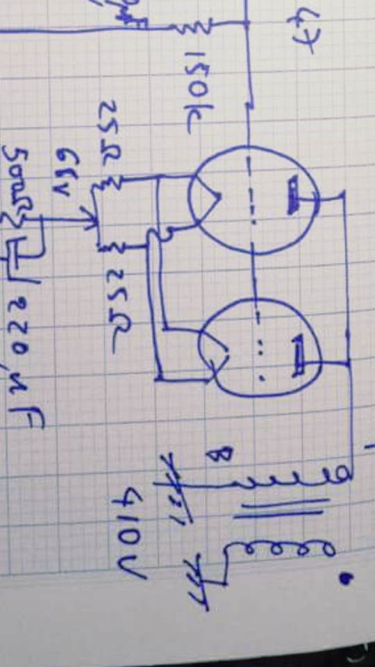

Em thấy con trở thoát cho mạch 300b PSE này hình như sai (500ohm). Vì em chia điện áp cho điện trở được 140ma... Mong các bác chỉ giáo cách tính giá trị con trở thoát này giúp em. Em xin Cám ơn trước.
