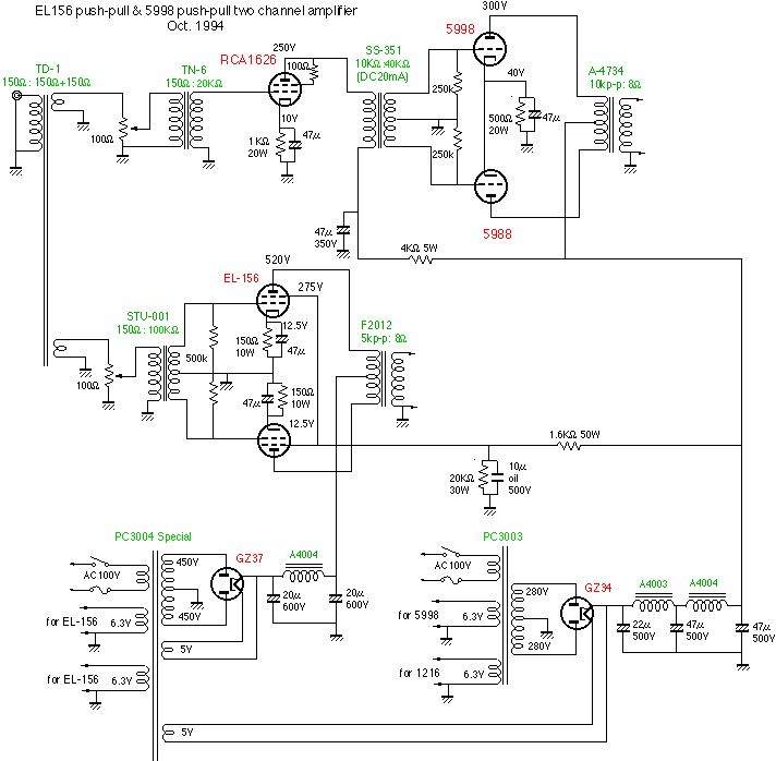

    Có bác nào có mạch cho EL-156 dùng interstage transformer không, cho em xin với. thank các bác trước.

    Bác cứ dùng mạch của AN cho 300B dùng IT thay 300B bằng EL 156 là được

    Cám ơn bác nhiều nhé :D Mạch này của Sakuma đây :)

    Cẩn thận mấy cái step up input rất khó đạt dải thông
