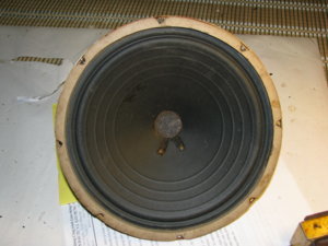

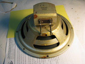

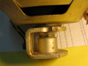

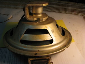

    báo cáo bác thành, bác xem cho em con loa này có thể dùng làm loa trung trầm được không nhé, nhện loa rất bé bác ạ chỉ to hơn củ nam châm tròn 1 tý thôi, cộng thêm gân loa rất cứng thế mới lạ chứ. em đo điện trở thuần của nó được 3.2 Ohms tính ra là khoảng 4 Ohms phải không bác. tuy nhiên độ nhạy thì rất cao bác ạ.

    đây nữa ạ

    Cặp này làm Mid Bass được Bác ạ. Tuy nhiên phải tính toán chính xác cho cuộn cảm và tụ Mid. Nếu muốn Bass có lực thì phải chơi thùng kiểu nửa Bass Reflex và Back Horn thì nó mới hay.
    Cặp loa của Bác dùng từ Alnicoh, Voice Coil rất nhỏ cỡ 1 Inch và vành nhún + nhện loa khá cứng do vậy độ nhạy chắc chắn không cao lắm đâu.
    Thân,

    độ nhạy khong cao ạ, nhưng khi em thử bằng AMP đèn thì thấy ù bác ạ, cái âm ly ấy đã thử bằng loa độ nhạy khoảng 93 db rồi không bị ù mà gắn thử đôi này vào lại nghe tiếng ù nền thế mới lạ chứ
    cám ơn bác Thành nhé, em đang tính làm thử một bộ phân tần chủ động chơi xem sao :)
