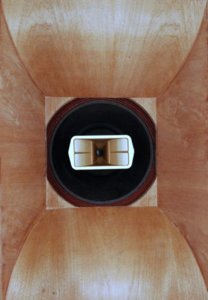

  18. ThanhVNS
    ThanhVNS Advanced Member
    13/10/06
    7.105
    80
    Re: HỒN TRƯƠNG BA, DA HÀNG THỊT
    Thêm 1 tấm về họng kèn.
    Thân,
  19. ThanhVNS
    13/10/06
    7.105
    80
    Tấm thứ 2.
    Thân,

    đóng thùng như bác chỉ chơi được 1 đôi thôi,bác đóng kiều mở mặt thì có thể chơi được nhiều đôi to nhỏ khác nhau.em ko có máy ảnh để chụp đôi của em đưa lên đây để bác có thể thấy.theo em bác phải cải tiến lại vách ngăn,chứ đóng giống vách Tannoy tiếng bass ko đựoc sâu nắm.khoảng 1 tuần nữa em đóng xong 2 đôi cho 2 người bạn 1 ở HP và 1 ở HN,lúc đó họ sẽ up hình lên để bác thấy.

    Đã có thay đổi so với Nguyên mẫu Tannoy Bác ạ. Tiếng Bass rất có uy lực và sâu. :D
    Vấn đề mở mặt hay đáy nó còn liên quan đến họng kèn, do vậy Em đã làm Adaptor để có thể dùng Driver nhỏ hơn hoặc lớn hơn Bác ạ.
