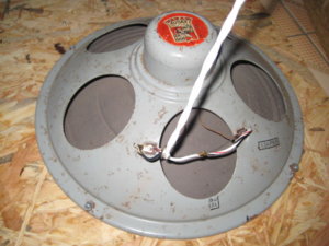

    Báo cáo đã nhận được nón loa phụ của bác thành rùi ạ, bây giờ em lại làm phiền bác đây, em gửi ảnh loa và thùng của em bác cho em xin ý kiến để em mod lại nhé,
    1. cách thay nón phụ.
    2. có nên mod lại thùng loa (thêm bông. thay dây, ...)
    rất mong bác hướng dẫn em với nhé. cám ơn bác nhiều..

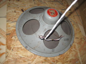

  17. mesl45
    mesl45 Advanced Member
    20/6/07

    Re: HỒN TRƯƠNG BA, DA HÀNG THỊT
    đây nữa ạ

    chiều cao thùng 72 cm, mặt trước rộng 52 cm. mặt sau 45 cm, thùng 2 lớp bác ạ.
    trong thùng để nguyên chưa có lót gì cả
  20. ThanhVNS
    ThanhVNS Advanced Member
    13/10/06
    7.105
    80
    Chào Bác mesl45
    Mình trao đổi với Bác mốt số ý như thế này:
    1- Thùng của Bác đóng được mô phỏng theo mẫu thùng Tannoy Autograph. Nhưng các đường dẫn hơi lại theo mẫu Onken Petit. Nếu Bác muốn dải trầm phát huy tốt hơn thì Bác phải mở rộng khe thoát hơi ở phần trước thùng loa bằng đúng diện tích của Màng Loa (Diapharm).
    2- Khi gỡ nắp chắn bụi của loa ra, Bác nên dùng dung môi có khả năng hòa tan các loại keo dán như:
    Acetone, Xylene. Dùng cây bông ngoáy tai tẩm Acetone hay Xylene chấm vào đường keo dán ở nắp chắn bụi, chờ khoảng 3 phút cho keo mềm. Bác gỡ nhẹ nắp chắn bụi ra, sau đó vệ sinh lại phần keo còn dính lại ở màng loa.
    3- Bác có thể dùng keo Epoxy-Well Born hoặc keo con chó DOG X-66 dán nón phụ vào. Bác nhớ phải cân chỉnh cho nón phụ nằm ở vị trí chính tâm của màng loa.
    4- Bác nên thay dây trong thùng loa đó đi. Chỗ Bác Dũng Audio hay còn gọi là Mr. Yes Sir :lol: có bán loại dây dùng cho loa đồng trục hoặc toàn dải. Bác cứ liên hệ chỗ Bác Dũng Audio mua dây nhé.
    Chúc Bác thành Công.
    Thân,

    Gửi Bác mesl45 xem mấy tấm ảnh mà mình đã làm cho một Bác trên VNAV để Bác tham khảo nhé.
    Bác nhớ phải thật cẩn thận vì màng loa của Bác có tuổi rồi, do vậy rất dễ bị bở ra bất cứ khi nào
    Thân,
